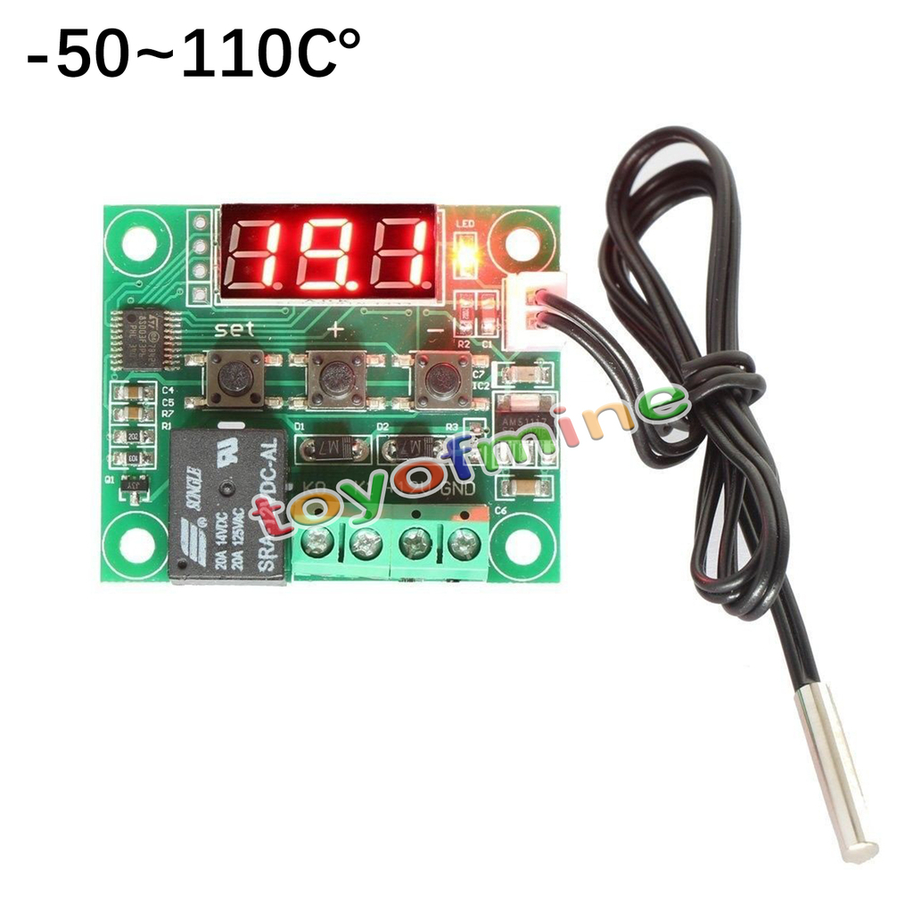

L'ultime bidouille serait de rajouter un module thermostat afin de déclencher la ventilation en fonction de la température, surtout utile lorsque je serais absent en cas d'accés au NAS depuis l'extérieur.
J'ai déjà acheté le module mais je suis pas sur de pousser la "Geekerie" jusque là :)
