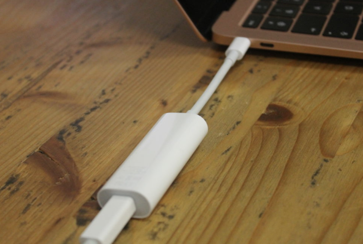

  • auquel on rajoute l'adaptateur Thunderbolt 2 (mini-DisplayPort femelle) vers Thunderbolt 3 (USB-C mâle) si tu utilises l'iMac M1 (port USB-C femelle) :

  • auquel on rajoute l'adaptateur Thunderbolt 2 (mini-DisplayPort femelle) vers Thunderbolt 3 (USB-C mâle) si tu utilises l'iMac M1 (mini-DisplayPort) :
