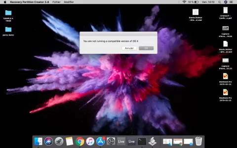

je me suis aperçu que je n'ai pas de partition recovery.
J'ai installer Recovery Partition Creator 3.8 pour la créer mais je n'ai pas une bonne version je pence (voir PJ)
que dois je faire ?
