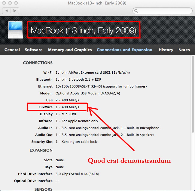

D'après «MacTracker» :
Donc : MacBook_2009 → FireWire 400 → possibiité du mode Target → solution 'AppleStore' = valide.
Le port FireWire_400 se reconnaît à sa forme bien caractéristique : un 'pertuis' rectangulaire biseauté d'un côté.
Il te suffit de te faire prêter un Mac ayant lui-même un port FireWire «de préférence pas trop récent» :D afin que ledit port ne soit pas FireWire 800 (sinon tu auras besoin d'un adaptateur) et de relier les deux par un cordon FireWire. Tu démarres ton MacBook_2009 en tenant résolument la touche T enfoncée jusqu'à apparition à l'écran du logo 'FireWire' en Y qui va se balader en long et en large tout le temps du mode 'Target' sans que jamais rien d'autre ne se montre sur cet écran.
