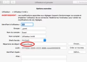

Plus je relis ton post, plus je pense que tu as fait une petite erreur :
– soit tu as oublié de modifier le chemin vers le dossier de départ dans la fenêtre de Utilisateurs et groupes
– soit tu as oublié de renommer le dossier de départ (la petite maison)
Modifier le chemin et renommer le dossier de départ sont deux choses différentes et nécessaires. Si tu changes le chemin dans la fenêtre Utilisateurs et groupes tu ne changes pas le nom du répertoire lui-même. Il faut pour cela passer par le Finder depuis un autre compte avec droits administrateurs.
Il s’agit donc pour toi de rétablir le lien entre le répertoire de départ et le compte, soit en redéfinissant le chemin, soit en renommant le répertoire.
