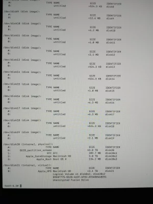

Ci-joint les photos du résultat de la commande:
diskutil list
    963,6 KB · Affichages: 254
    948,5 KB · Affichages: 273
Je vois bien ton Fusion Drive. Tu as 2 disques : un SSD disk0 de 121 Go & un HDD disk20 de 3 To. Le Fusion Drive est bien de type CoreStorage classique et exporte un espace-disque virtuel disk21 = Logical Volume de 3,1 To --> sur lequel est monté le volume terminal Macintosh HD.

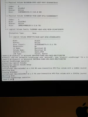

Alors passe la commande :
diskutil cs list
  • qui va afficher le tableau détaillé du CoreStorage Fusion Drive
Poste ce tableau --> il détient une information nécessaire à la suppression du CoreStorage.
Voici la commande à passer :
diskutil cs deleteLVG 90993D4D-E680-43E6-86C3-D812715037B8
  • comme je suppose que le tableau du CoreStorage est toujours affiché dans la fenêtre du Terminal --> remonte en haut de tableau à la mention Logical Volume Group > sélectionne l'UUID : 90993D4D-E680-43E6-86C3-D812715037B > et par ⌘C copie-le dans le presse-papier. Cela fait > saisis à la main le segment initial de commande :
  • et saute un espace > puis par ⌘V colle l'UUID en fin de commande. Exécute-la.
  • la commande supprime le Fusion Drive CoreStorage > et reformate les 2 partitions supports en jhfs+ avec des volumes nommés Untitled
Si tu ne vois pas passer de message d'erreur dans l'affichage retourné par la commande > repasse alors une commande :
diskutil list
  • et poste le nouveau tableau des disques.

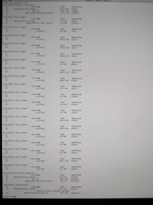

Voilà les commandes sont passées, je te poste les photos en pièces jointes montrant le résulat des deux commandes, apparement pas d'erreur.
    918,7 KB · Affichages: 307
    646,6 KB · Affichages: 286
En effet : tout est en place.

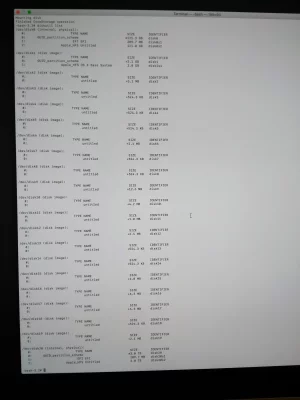

Commande passée, voici le résulat du dernier
diskutil list
    683,3 KB · Affichages: 265
Je reviens dans le fil. Tout est en ordre ! -->
  • les 2 partitions disk0s2 (SSD) & disk20s2 (HDD) sont de type apfs. Chacune contient un magasin de stockage physique des écritures dit "Physical Store". Ces 2 magasins exportent en association un espace-disque virtuel unique = le Conteneur apfs disk21 de 3,1 Go. Ce Conteneur héberge actuellement un seul volume vide Macintosh HD.
