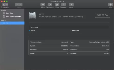

J'ai donc débranché le disque et l'ai rebranché, et là, surprise, le Mac ne le reconnaissait plus du tout ! Quand je le branche, il clignote plusieurs fois avec le point blanc, et rien ne se passe. Le point blanc arrête de clignoter au bout d'un moment et se stabilise, puis recommence à clignoter. Mais l'ordinateur ne le reconnaît jamais.
J'ai essayé avec un autre câble, avec une autre session, avec un autre Mac, toujours le même résultat, le Finder ne l'affiche jamais alors qu'il est branché.

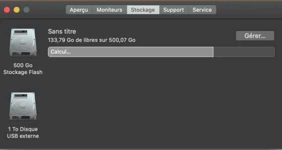

Le Mac le "voit" mais ne le traite pas :

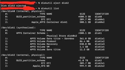

J'ai suivi ce tuto, et comme vous le voyez sur cette capture d'écran du terminal le système détecte le disque, mais je n'arrive pas à l'éjecter. Lorsque je le l'éjecte il me dit ok c'est éjecté, mais dès que je redemande la liste il me le met encore dans la liste (le disque dur externe problématique est "Disk 2" :
