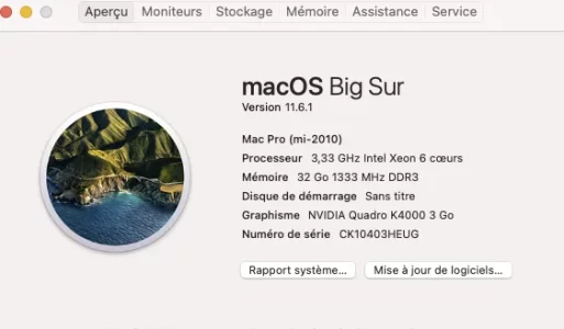

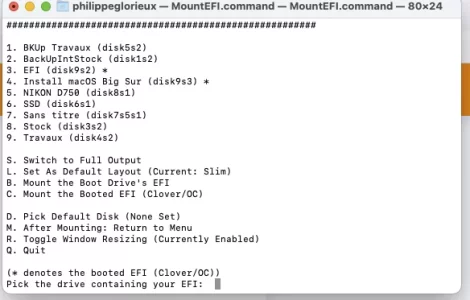

Bonjour, j'ai mis à jour mon mac pro 2011 avec opencore, mais je n'arrive qu'a booter sur la clé USB qui m'a servi pour la procédure. J'ai bien essayé avec MountEFI, mais je n'y suis pas arrivé. Est ce que quelqu'un.e peut m'aider merci. Sinon, tout marche bien avec Big Sure. Mon mac me propose la mise à jour vers Monterey, mais j’hésite, qu'en pensez vous? Merci
Ma clé contient 2 volumes : EFI disk9s2 apparemment vide dans le finder et "Install mocOS Big Sur" disk9s3
L'os est installé sur un SSD "Sans titre" avec deux volumes : Instantané système APFS • APFS macOS 11.6.1 disk7s5s1 et Volume de données APFS • APFS disk7s1
Pourtant la capture semble faite sur macOS et donc depuis le SSD.
Ce qui est confirmé.
Donc cela signifie que tu boot bien depuis le SSD, mais en utilisant l'EFI modifié par Opencore qui est sur la Clé USB.

Tu dois monter la partition EFI de ton disque dur interne et mettre OC dessus (et bless cet EFI)
Si j'enlève la clé, le mac ne démarre pas écran avec un cercle barré
C'est normale. Car tu n'as sans doute pas re-fait l'étape 1+2 en TUI ou "build and install open core" en GUI sur le SSD, comme tu l'a fait pour la clé USB.
Pour démarrer avec BigSur il faut que l'EFI soit modifier pour faire croire à macOS que le Mac est compatible. Donc si tu n'as pas respecté les différentes étapes pour OCLP, BigSur n'est pas compatible avec ton MAC, d'où le Cercle barré.

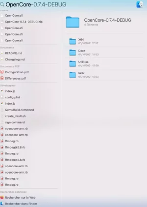

Je ne trouve pas l'app seulement ce que vous voyez sur la capture d'ecran /:
    30,1 KB · Affichages: 92
Bon, en fin de compte j'ai installé OCLP, patché et installé sur le disque où il y a Big Sure, redémarré. Et ça marche. Merci les ami.e.s :)
