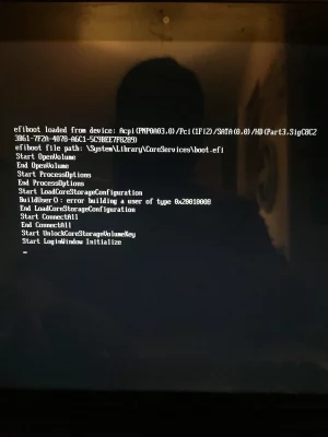

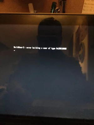

Voilà mon MacBook bug depuis quelques temps mais rien de grave, mais la j'ai essayer de la rallumer après l'avoir éteint à l'école mais lorsque j'entre mon code il commence à charger et puis s'étaient... Alors j'ai essayer de le rallumer en mode sans échec en appuyant sur la touche Maj mais il ne démarre pas en mode sans échec. Je ne comprend pas j'ai essayer ça plusieur fois et il démarre pas, j'en ai vraiment besoin j'ai tout mes projet d'unif dessus et je doit travaillé dessus... si quelqu'un peut-m'aider

salut , tu peux faire au démarrage cmd + S
ensuite Fsck -fy , tu seras en clavier qwerty ... ensuite rebut
tu as installe Filevault ??
il faut démarrer en mode Verbose pour cette commande (CMD + V) ensuite ouvrez le Terminal et désactivez FileVault.
commande dans le terminal
sudo fdesetup disable
Démarrer en mode de récupération (cmd +R au démarrage), déverrouiller votre disque dur en utilisant votre mot de passe de cryptage
Exécutez vérifier le disque. Reboot.
Après une connexion réussie, désactivez FileVault et laissez - le décrypter le disque complètement.

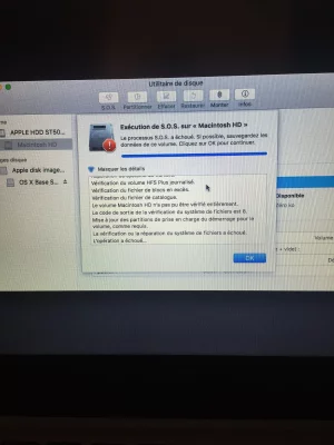

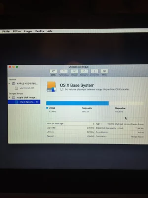

J'ai fais cmd +r et je doit faire utilitaire de disque ? Si oui j'ai 4 possibilité, mais je ne sais pas le quel choisir
    1 Mo · Affichages: 2 765
tu fais Sos sur ton HDD
tu redémarres cela devrait fonctionner sauf que je viens de me rendre compte tu as pas sélectionné celui en gris .. j attend
si cela fonctionne pas > même commande et tu sélectionnes celui qui est gris et SOS

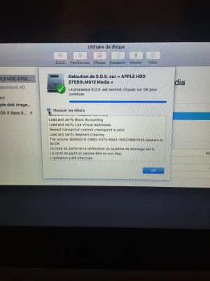

J'ai redémarrer mais comme ça n'allais toujours pas j'ai ré fais cmd + r mais ça prend du temps pour faire l'autre
Ok tu fermes la fenêtre et au dessus tu as des onglets et tu lances le terminal ...
