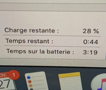

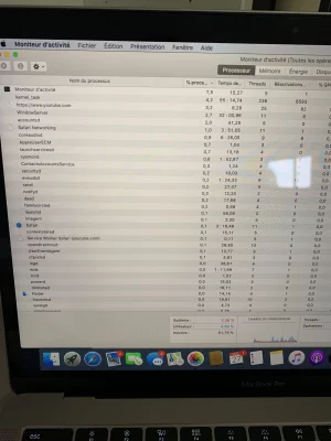

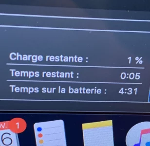

Mon MacBook Pro 2017 (sans Touch Bar et avec la configuration de base) a vraiment du mal a tenir plus de 5 heures sur YouTube ou Netflix, il tient plutôt entre 4h et 4h30. Il chauffe aussi pas mal au niveau du haut du clavier et il souffle parfois même juste en étant sur YouTube, je tiens à préciser que j'utilise uniquement Safari et que je n'ai aucun logiciels d'installés sur mon Mac (à part Shadow mais fermé) car il a déjà été réinitialisé 3 ou 4 fois depuis que j'ai ce problème (aucune autre application ne tourne donc en fond normalement). Je l'ai déjà amené 2 fois en réparation chez un revendeur Apple pour ce soucis (Switch en Belgique). La première fois ils l'ont uniquement réinitialisés mais le problème était toujours bien présent donc ils m'ont remplacés le Top Case donc une nouvelle batterie mais malheureusement le problème est toujours bien là (ce que je ne comprends pas trop d'ailleurs).
Est-ce que c'est un problème connu car j'ai un ami qui a exactement le même soucis que moi sur son MBP TB 2017 ?
Mon Mac a été acheté en juin 2018 et il est déjà parti au total 4 fois en réparation (problèmes de clavier), j'ai lu sur le forum que certains avaient pu envoyer un courrier recommandé au service commercial d'Apple en Irlande pour obtenir soit un remplacement par un nouveau Mac ou alors un remboursement. Est-ce que je pourrai éventuellement essayer ça et si oui comment ? Car après 4 réparations (donc au total plus de 40 jours sans Mac) alors qu'il a un peu plus d'un an je trouve ça assez grave...
PS.: Pour tester l'autonomie j'ai laissé quelques fois mon Mac tourné sur YouTube en lecture aléatoire et les résultats sont toujours plus ou moins les mêmes, j'ai laissé des photos du moniteur d'activité en dessous.
Merci d'avance

Wifi, bluetooth activés ? Luminosité de l'écran ? Process en cours ?..
Tous ces éléments auront un impact sur l'autonomie de ta machine. Du coup il est difficile de se prononcer.
Merci pour votre réponse. Le wifi et le bluetooth sont toujours activés, je mets toujours ma luminosité d'écran à environ la moitié. J'ai mis une photo de mon moniteur d'activité au niveau du processeur.

Pas grand chose de particulier dans le Moniteur d'activité.
