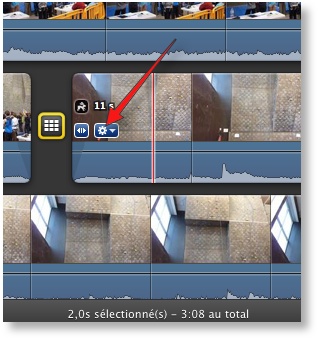

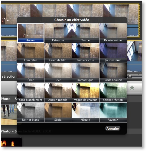

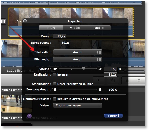

Ah si, quand même.
Là, je ne l'ai pas sous les yeux (je suis sur un PC...) mais quand ta séquence vidéo est dans ton projet, si tu la sélectionne tu peux avoir un certain nombre d'effets vidéos à appliquer dessus - je suis sûr que N&B en fait partie.
Peut-être pas un N&B effet vieux film, mais au moins un N&B classique.

En cumulant plusieurs effets en les appliquant sucessivement (Noir et Blanc, film retro, bord adoucis) on doit arriver à un simili effet du jardin
[Edité] on ne peut pas cumuler des effets... il faut donc après chaque effet appliqué, exporter le film, puis réimporter dans un autre projet et appliquer l'effet suivant
