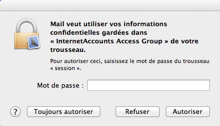

dans Trousseau d'accès, configurer le mdp de messagerie comme suit :
Ce qui donne quand on veut relever le courrier :
L'inconvénient de cette solution c'est qu'il faut entrer le mdp du Trousseau. Moi je cherchais à devoir entrer le mdp de messagerie…
