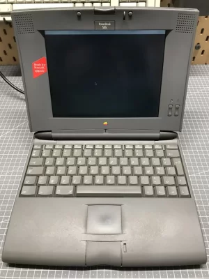

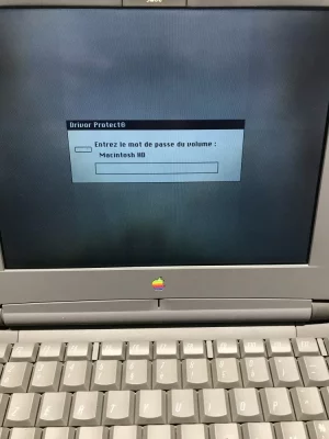

J’ai acheté un lot pour pièces de deux PowerBook ( 165c + 520c), les deux fonctionne, mais sur le 520c, il me demande un mot de passe que je n’ai pas (évidemment).
C’était un ordinateur professionnel à mon avis car celui-ci possède une étiquette (qui s’enlève par chance) pour signaler un antivol dessus.
Est-ce qu’il y a un moyen de contourner cela afin de formater le disque dur et tout remettre au propre ?
Brancher un disque dur externe par exemple ?
De mémoire, la collection Driver Pro (Format, Light, Probe, etc...) proposait cette utilitaire (Driver Protect), qui a tout son sens si c'est bien le driver du disque qui empêche son montage sans le mot de passe.
Sinon, si c'est une init qu'on peut contourner en démarrant sans extensions, ça n'a pas d'intérêt ;)
Le plus simple, démarrer sur un disque externe ou sur une disquette et formater le disque interne, puis installer un nouveau système.
Tu n'auras pas la joie de découvrir les documents laissés par l'utilisateur de l'époque ;) on trouve parfois des trucs insolite sur les disques durs de ces vielles machines vouées à la destruction :D

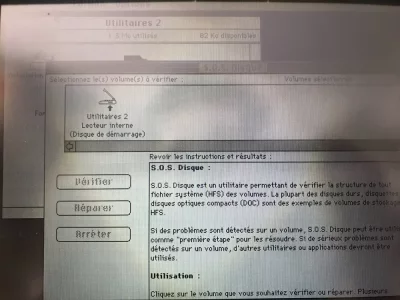

J’ai démarrer avec la disquette Utilitaire 2, mais ça ne détecte aucun disque dur, l’interne doit être HS.

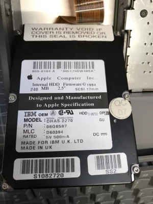

A2D, à l'époque, fournissait Drivor Pro en bundle avec ses disques durs internes et externes, donc il est possible que le disque dur ne soit pas d'origine et que l'utilitaire de disque Apple ne le détecte pas.
Le disque dur est juste en dessous du clavier, tu peux vérifier s'il est badgé Apple ou pas.

J’ai inséré la disquette Utilitaires 2, mais aucun outil ne reconnaît le disque dur interne :
@gpbonneau le disque dur est celui d’origine (en théorie) c’est un Apple (IBM) ;-)
C'est curieux ça, si tu as l'invite pour renseigner le mot de passe, c'est que le disque dur démarre (tu l'as toujours ?).
Quand tu démarres sur ta disquette, tu dois l'avoir aussi, et tu dois appuyer 3 fois sur Enter sans mettre de mot de passe pour qu'il démarres sur la disquette (ou sur un autre disque, externe).

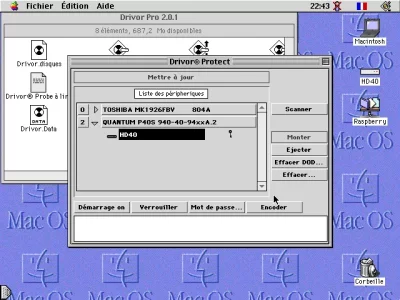

Drivor Protect verrouille le montage du volume par un mot de passe dans le driver du disque (mais le disque doit être formaté avec Drivor Format avant).
Donc impossible de le monter (au démarrage ou après avec SCSI Probe par exemple) sans le renseigner.
Mais rien n'empêche de le formater de nouveau avec un autre utilitaire comme celui d'Apple.

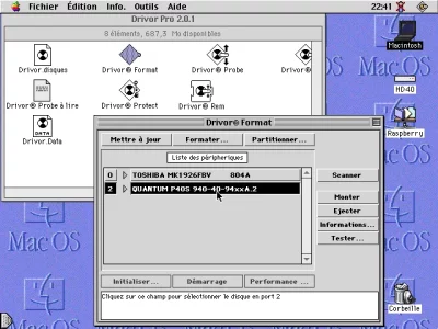

J'ai essayé pour voir sur un disque :
A chaque démarrage il me demande le mot de passe, mais j'ai pu le formater de nouveau avec Utilitaire de disque sans le monter.

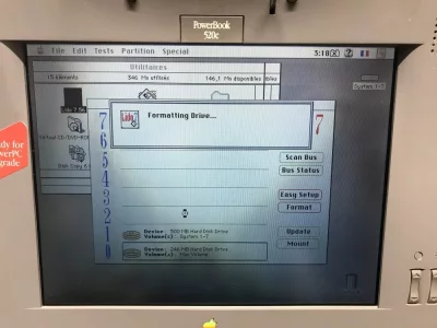

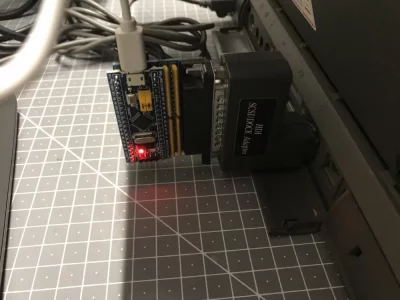

J’ai formater le disque dur en démarrant avec un BlueSCSI avec une prise DB25 et un adaptateur HDI.
Et sur la carte SD du BlueSCSI, j’ai pleins de systèmes et il démarre sur le système 7.5.3.
Ensuite je me suis servi de Lido 7 pour formater le disque dur interne.
Et je lui remets le système (7.5) avec les disquettes d’origine que j’ai eu avec le PowerBook.
Après je pense le mettre en 7.5.5 ou 7.6.1
