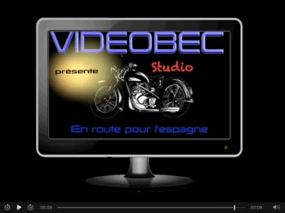

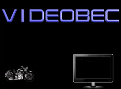

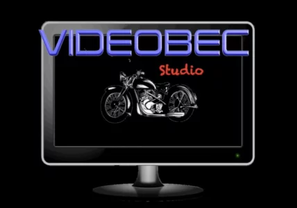

Voici plus de détails . J'ai donc fait cette animation avec motion, publier les éléments que je veux pouvoir changer et ensuite converti en générateur ... jusque là .. çà va !!
mais lorsque je mets ce générateur dans un film je n'arrive pas a faire une pause de 2-3 secondes sur la dernière image car dans FCPX sur le générateur l'action arrêt sur image est grisée ??
donc j'ai pensé pouvoir le faire dans motion mais là j'y arrive pas . Visiblement on peux paas insérer de vidéo j'ai fais trois copies d'écran pour te montrer sommairement ce que çà fait ...

Si j'ai bien compris ce que tu veux, c'est créer un générateur pour FCP X, te permettant de changer le texte ?
Oui c'est l'idée (uniquement la dernière ligne) mais surtout que je puisse garder la dernière image quelques secondes à l'écran, histoire que l'on puisse lire le texte
À relire mon dernier message, je rajoute que j'ai fait ce générateur qui fonctionne comme je veux, à la seule différence que je n'arrive pas à lui faire une pause en fin de visionnage.
En tout cas merci de ton aide ....
Salut becopolo ;)
J'ai fait une version avec l'image finale qui perdure quelques secondes. Il y a juste la lueur de 'Présente' que je ne suis pas parvenu à faire durer jusqu'au bout. Mais je n'ai pas pris le temps d'approfondir ce point.
Peut-être y parviendras-tu ?
En fait, je ne sais pas si c'est ce que tu voulais obtenir ?

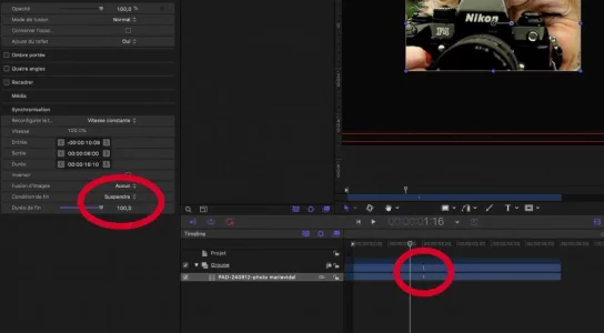

Si le but consiste à créer un arrêt sur une image à partir d'un élément vidéo, il existe "suspendre" dans "synchronisation". Cela ajoute un marqueur sur la timeline. Le curseur "durée de fin" ou la souris permettent de rallonger la durée de l'arrêt sur image. (voir pièce jointe)
    29 KB · Affichages: 159
allo... allo... la bataille est terminée...:rolleyes:
