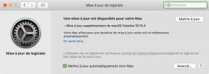

J'ai ce popup en ouvrant l'ordi. Le téléchargement s'était fini dans la nuit. Donc le combo réagit comme si c'était une nouvelle MAJ en quelque sorte.

Merci Sly54 ! J'ai installé le combo, je n'ai pas appliqué la MAJ d'aujourd'hui. Et Music remarche ! Je ne savais pas pour cette histoire de combo, ça évite de tout réinstaller de zéro et de transférer tout ses fichiers etc...
Problème résolu merci encore ! :-)
