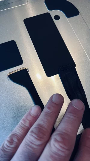

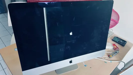

hier, avec l'un de mes amis, nous avons ouvert son iMac pour remplacer le disque dur par un SSD. Nous avons été très précautionneux, mais malgré tout un problème est survenu au moment de rallumer la machine : un trait vertical de haut en bas sur l'écran. Cet écran est raccordé à la carte mère par deux nappes, et j'imagine que l'une porte l'électricité pendant que l'autre porte l'affichage. Comme l'écran s'allume, je pense que le problème ne peut venir que de celle qui porte l'information à afficher, mais du laquelle est-ce ?
Merci de votre aide

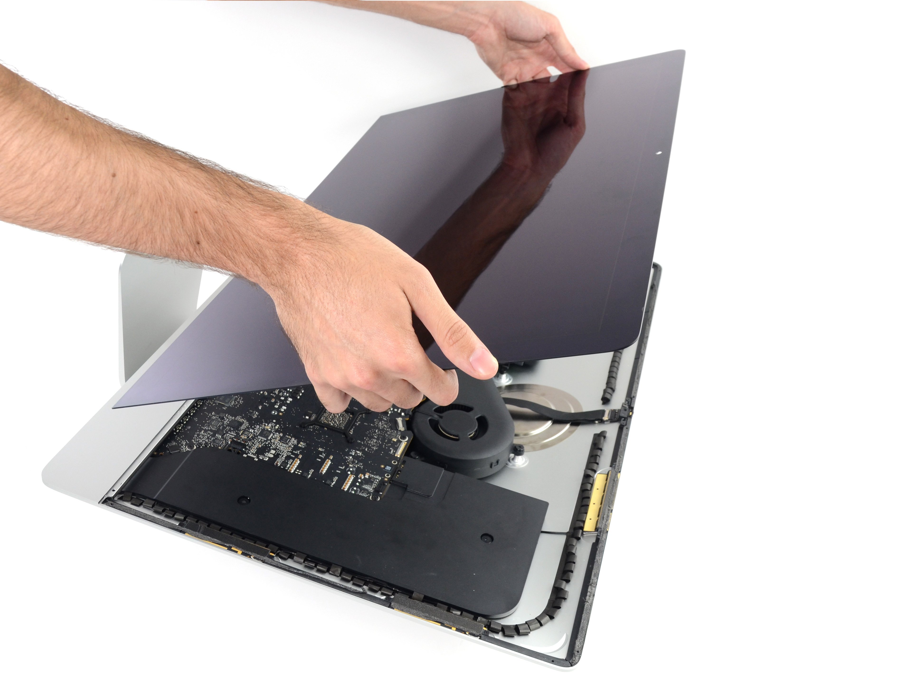

Étapes 19 et 20 :
Sinon essayez les grands classiques : ré-initialisation SMC puis NVRAM

Si tu n'as pas touché au connecteur de l'étape 24 suivant le tutoriel de la réponse précédente, recommence en retirant puis en réinsérant ces 2 connecteurs. Si tu as retiré le connecteur de l'étape 24, prends ton temps, recommences en réinsérant proprement les 3 connecteurs, bien vérifié à la loupe leur bonne insertion et vois ce qu'il se passe.
Bon… nouvelle nappe installée : le problème est toujours là… est-ce que ça vaut le coup de changer la deuxième, vous croyez ?
