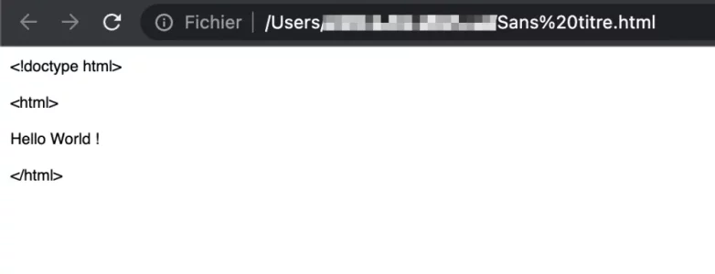

Après avoir enregistré ce fichier texte avec l'extensiion html(et non en rtf),je double clique dessus mais la page web ne s'ouvre pas comme prévu.
Pourquoi?
je retrouve en url le chemin du fichier html et dans la page le code HTML et non ce qu'il devrait engendrer.
merci de votre aide
une capture d'écran serait bienvenue.
"Pas comme prévu" n'aide pas vraiment à savoir quel est le problème.

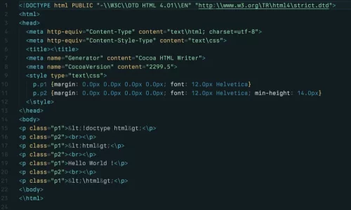

Mais si tu as utilisé TextEdit, c'est plutôt normal.
TextEdit n'est pas un éditeur de code. C'est un éditeur de texte.

C'est possible avec TextEdit.
TextEdit peut écrire deux formats de fichier: le format rtf/rtfd et le format texte, et on passe de l'un à l'autre via le menu Format.
Curieusement, bien qu'au moment d'enregistrer un document au format rtf, l'option «Enregistrer au format web (HTML)» soit disponible, des lignes indésirables sont ajoutées au fichier (tel qu'indiqué par @edenpulse )
Cependant, si avant d'enregistrer votre document vous vous placez en mode «format texte», puis qu'au moment de l'enregistrement vous remplacez l'extension .txt par .html, alors un double-clic ouvrira votre document dans le navigateur et pourrez voir le «Hello World !» attendu.
