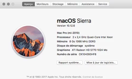

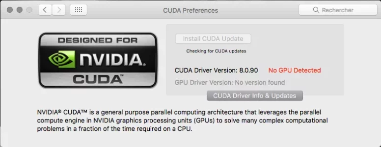

Depuis une mise à jour de driver, j'ai ce message au démarrage : NO GPU DETECTED.
Je suis un peu paumé, voire complètement parce que lorsque je regarde dans À propos de ce mac, à priori, ma carte graphique serait plutôt une ATI...
Comme niveau matériel, je suis une bille, et que j'ai acheté mon mac d'occasion, je me pose plein de questions, cons j'imagine...
Que vient faire ici ce message si ma carte graphique est une ATI ? Peut-il y avoir sur mon ordi et une carte ATI et un "truc" NVIDIA ?
Est-ce que je peux et comment désinstaller ce driver NVIDIA ?
Bref, je suis dans le flou...
Par avance merci pour vos lumières...

N'y a-t-il pas un moyen de trouver où est installé ce driver et le virer proprement ? Dans Bibliothèque ?
Avec etrecheck https://etrecheck.com/ peut donner une idée où il se trouve..... mais je ne certifie pas qu'il puisse le trouver....
Mais çà ne coûte rien d'essayer
Alors, c'est bon. J'ai lancé EtreCheck et en regardant le rapport, j'ai vu un fichier correspondant à NVIDIA. C'était en fait un fichier de préférences qu'on trouve dans Bibliothèque / PreferencesPanes. Je l'ai viré...
Je pense qu'il y a dû avoir une carte NVIDIA par le passé et ce fichier de préférences n'avait pas été supprimé.
C'est parfait maintenant. Merci à vous pour votre aide.
