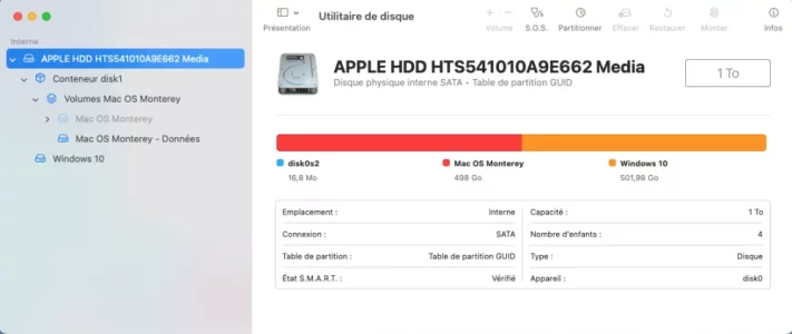

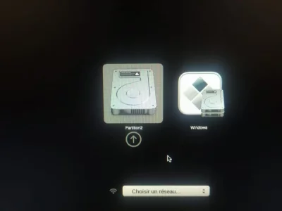

Nouveau je suis, utilisateur d'un iMac confronté à un petit problème. En fait, je viens de passer de EL Capitan à Monterey puis j'ai installé Windows 10 sur une autre partition. Tout s'est plutôt bien passé mais je me rend compte lorsque j'appuie sur ALT que le nom du disque de la partition MAC au démarrage est différent de celui qui est affiché dans l'utilitaire de disque. Pourriez vous svp m'aider à résoudre ce petit problème, en vous remerciant à l'avance, je voudrais en fait effacer partition2 pour le remplacer par Mac OS Monterey. Ci joint quelques captures d'écran pour être plus clair.

admin@iMac-de-Admin ~ % diskutil list
   0:      GUID_partition_scheme                        *1.0 TB     disk0
   1:                        EFI ⁨EFI⁩                     209.7 MB   disk0s1
   2:         Microsoft Reserved ⁨⁩                        16.8 MB    disk0s2
   3:                 Apple_APFS ⁨Container disk1⁩         498.0 GB   disk0s3
   4:       Microsoft Basic Data ⁨Windows 10⁩              502.0 GB   disk0s4
/dev/disk1 (synthesized):
   0:      APFS Container Scheme -                      +498.0 GB   disk1
                                 Physical Store disk0s3
   1:                APFS Volume ⁨Mac OS Monterey - Do...⁩ 21.3 GB    disk1s1
   2:                APFS Volume ⁨Preboot⁩                 271.6 MB   disk1s2
   3:                APFS Volume ⁨Recovery⁩                1.1 GB     disk1s3
   4:                APFS Volume ⁨VM⁩                      4.3 GB     disk1s4
   5:                APFS Volume ⁨Mac OS Monterey⁩         15.4 GB    disk1s5
   6:              APFS Snapshot ⁨com.apple.os.update-...⁩ 15.4 GB    disk1s5s1

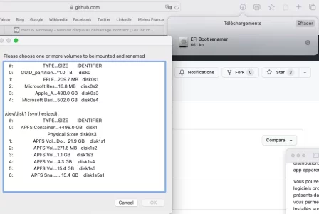

Bonsoir, pouvez vous svp me donner plus d'élément ? Je ne comprends pas ce que je dois faire car je ne vois pas de partition2 dans la liste. Merci
Il faut choisir la partition EFI, en l'occurence disk0s1. Après avoir saisi le mot de passe administrateur (nécessaire pour monter une partition EFI), il va afficher la partition sur le bureau. Si celle-ci porte le nom EFI, faites cancel, ce n'est pas l'utilitaire la solution.
J'ai déjà eu ce problème, c'est juste un bug d'affichage et ça n'a aucun impact sur le bon fonctionnement du Mac. En général le problème disparaît après une mise à jour système.
Merci beaucoup pour ces précisions. Effectivement la partition s'appelle EFI, j'ai annulé comme vous m'avez conseillé. Merci

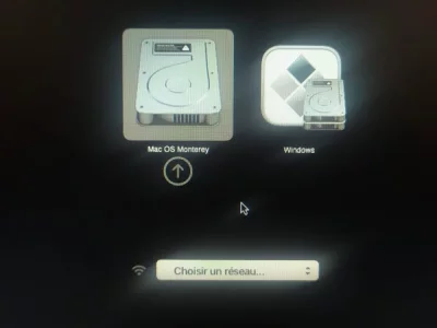

Je reviens sur le sujet, car j'ai trouvé la méthode à suivre :
- Si le SIP est activé, démarrer en mode récupération et désactiver le SIP dans le Terminal du mode récupération :
csrutil disable
Redémarrer normalement, lancer Terminal puis faire un :
GROUP="$(diskutil info / | grep "APFS Volume Group")"
suivi de :
UUID="${GROUP##* }"
Ceci pour récupérer dans la variable UUID le nom du dossier dans /System/Volumes/Preboot, qui correspond à l’UUID du disque.
Se positionner ensuite sur le bon dossier :
cd /System/Volumes/Preboot/$UUID/System/Library/CoreServices
Ensuite, en supposant que le disque est à renommer en Macintosh HD :
sudo bless --folder . --label "Macintosh HD"
Copier ensuite le nouveau nom dans le fichier invisible .disk_label.contentDetails et montrer le résultat avec un echo :
printf "Macintosh HD" | sudo tee .disk_label.contentDetails; echo
Remettre le bon groupe sur les fichiers commençant par .disk dans le dossier, les opérations précédentes l’ayant altéré :
sudo chgrp wheel .disk*
Si l’on veut réactiver le SIP à la fin de l’opération :
sudo csrutil clear
Redémarrer ensuite et appuyer sur la touche alt pour admirer le résultat.
