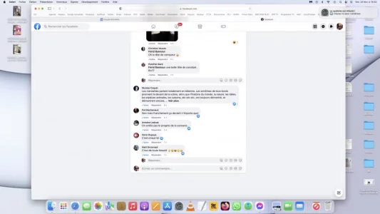

Voilà
Bitdefender a trouvé deux chevaux de Troie que j'ai éliminé mais je reçois toujours ça
Tu as quoi comme extensions dans Safari ? De plus, tu utilises un bloqeur de PUBS du genre Adblock ou similaire ? Ton message d'erreur est bien une saloperie et suspicieux, on t'annonce que tu es infecté et de l'autre numériser ! Ça n'a pas de sens ! Alors tu quoi d'autre comme protection hormis Bitdefender ?

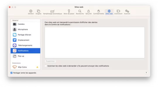

Une liste de sites, pratiquement tous refusés à l'exception deux ou trois bien connus.
Ça n'affectera en rien le fonctionnement de Safari, mais tu ferais mieux de sélectionner un par un ces liens et faire un clic sur Supprimer et vois ce qu'il se passe. Pense aussi à viser les caches, il faut aller dans Safari/Réglages/Avancées et cocher tout en bas Afficher le menu Développement dans la barre des menus.
Bonjour et merci, je supprime une, deux, trois, quatre adresses, Safari se ferme. Je le relance et il revient au même point, ce que j'ai supprimé est revenu
