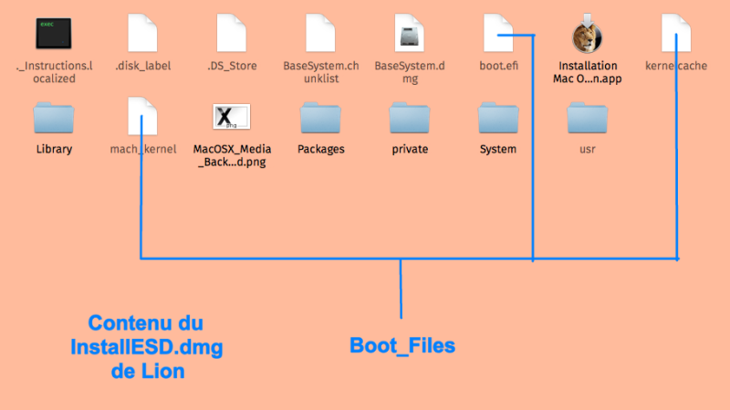

Ben j'ai tout remis en état avec ma clé, mais je retenterais la manipulation.Pour mon instruction > si tu n'as pas reformaté la clé faite avec «Transmac» > est-ce que tu peux passer une commande :
Et oui, c'est bien le fichier InstallESD.dmg que j'ai sélectionné, car ça ne m'aurait pas venu à l'idée de sélectionner autre chose et ma tentative était pour macOS Sierra 10.12.6.Mais dans le procédé --> est-ce que tu avais sélectionné en source le dmg InstallESD.dmg dans un installateur de macOS > afin de le restaurer au volume de la clé ? - et un installateur de quelle version de macOS ?
Je viens de recommencer et c'est pas terrible...Locke
et poster ici le tableau retourné ?
=> c'est pour que j'aie une idée de la distribution dans ce volume...

sudo ls -A /Volumes/"OS X Install ESD"
Last login: Thu Aug 17 11:09:08 on ttys000
imac-de-admin:~ Admin$ sudo ls -A /Volumes/"OS X Install ESD"
Password:
.DS_Store BaseSystem.chunklist
.fseventsd BaseSystem.dmg
AppleDiagnostics.chunklist Packages
AppleDiagnostics.dmg
