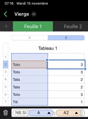

Une piste avec la formule NB.SI (voir copie d’écran)
Cordialement
Nicolas

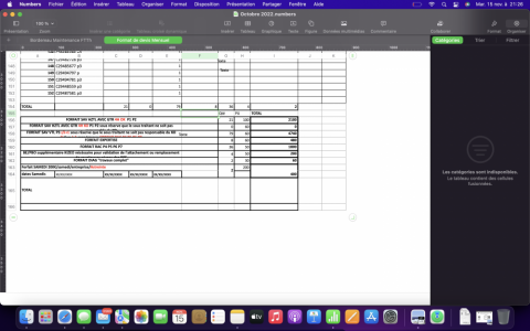

Bonjour messieurs, voici ce que j'ai moi.
En espérant que cela puisse vous aider a m'aider pour le coup .

P.S. J'ai trouvé où réside ton problème :
Les fonctions d'organisation (Trier, Filtrer, Catégoriser) se faisant par rangs, ça marche quand les cellules fusionnées sont dans des colonnes différentes mais si elles sont dans des rangs différents, ce n'est plus possible.
Il suffirait (d'après ce qui est visible) de défusionner les cellules Qté et Total des lignes 163 et 164 pour que ça marche.
