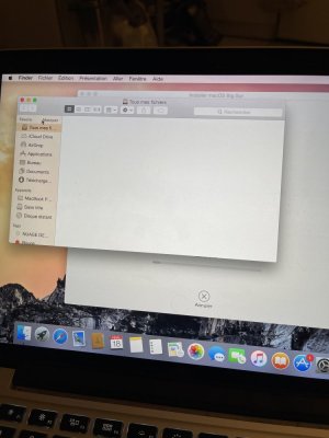

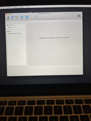

C’est tout bon, l’installation est terminée. Le Mac semble ouvrir ma session de nouveau normalement, sans passer par le mode « sans échec ».
Peux-tu m’aider à renommer et gérer mes disques comme ils l’étaient d’origine stp ?
(Voir photo)
    29,8 KB · Affichages: 120
Tu as pu ouvrir une session d'utilisateur normale (avec Finder et Dock) ?
Oui, tout semble Ok ! Le Mac est de nouveau fluide :)

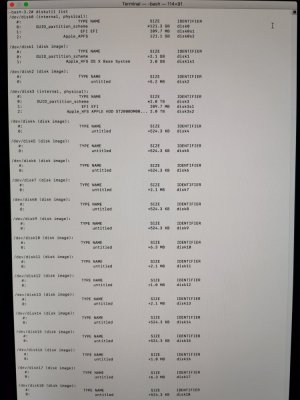

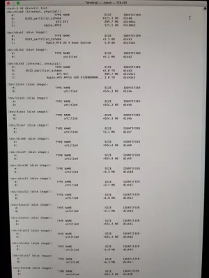

Je me permets de venir vers vous car je me retrouve complètement bloqué. Je viens de récupérer un iMac qui a soi-disant été réinitialisé, ou tout du moins les données ont été effacées. Problème, au moment où j'ai voulu l'installer chez moi et le mettre en route, surprise je me suis retrouvé avec un dossier + point d'interrogation qui perdure. Je me rends alors dans l'utilitaire MacOS pour tenter une réinstallation mais là je n'ai aucun disque dur qui s'affiche.
Je ne sais pas quelles manipulations antérieures ont été effectuées et si elles ont été faites correctement mais je me retrouve bien coincé. Je sollicite donc votre aide afin de me sortir de cette situation.
En remerciant toutes les personnes qui prendront le temps de me répondre
Bonjour Tchanka
Dans la session de secours (écran avec 4 Utilitaires macOS) > voici comment tu vas pouvoir fournir ici les informations de base (tuto) -->
- aucune option de la fenêtre de 4 Utilitaires macOS lancée => va à la barre de menus supérieure de l'écran > menu : Utilitaires > sous-menu : Terminal.​
Dans la fenêtre ouverte > saisis la commande informative (ce qui est inscrit sous Bloc de code) :
diskutil list
  • une série de micro-disques correspond à des images-disques créées en RAM à l'occasion du démarrage en mode Recovery > dont les volumes sont montés en lecture & écriture à l'espace de dossiers de l'OS de secours qui leur servent de points de montage. Ce qui permet pendant le fonctionnement de cet OS relevant d'un volume monté en lecture seule > à des écritures de s'effectuer à l'espace des dossiers où se trouvent montés les volumes des images-disques de la RAM. Ces images-disques s'effacent à l'extinction ou au re-démarrage.
=> ces informations montreront la configuration logique de ton disque.
Note 1 : si tu ne peux pas poster via le Safari de la session de secours (ça arrive) --> poste une photo du tableau (à partir du commencement = le disque /dev/disk0 ou disque physique interne) - tu as un bouton : "Joindre un fichier" en bas de cette page.
Bonjour Macomaniac,
Je ne m'attendais pas à avoir un retour aussi rapide, mais merci à toi en tout cas !
Voici le tableau des disques obtenu
    67,5 KB · Affichages: 99

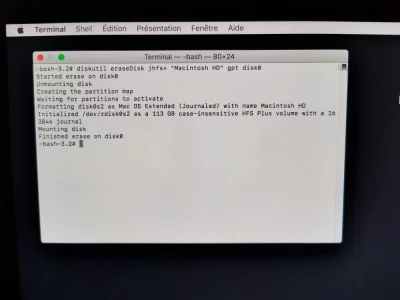

Passe la commande :
diskutil eraseDisk jhfs+ "Macintosh HD" gpt disk0
  • ("Macintosh HD" avec les "") la commande réinitialise le disque interne : table GPT > format jhfs+ > volume Macintosh HD
Poste le retour.
Parfait. Lance l'option : "Réinstaller macOS" => et choisis Macintosh HD en destination.
