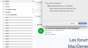

Bonjour, Désolé par avance si je poste au mauvis endroit, je viens très peu par ici car d'habitude j'arrive à trouver des solutions à mes problèmes sur le web...
Je suis sur Mojave 10.14.3 sur un IMac 3,3 GHz Intel core i7 de fin 2015, et j'utilise Outlook pour Mac 16.23 (190309) dans la suite Office 365.
J'ai trois boites enregistrées, une gmail, une professionnelle et une dernière sfr. Depuis une semaine environ, sur la boite sfr, j'ai une invasion de dossiers fantômes qui se génèrent automatiquement et qui ont pour nom des choses comme "TRASH/1 1 1 1 1 1 1 1 1 1 ", il s'en génère des fois 50 par minute... (Ci-joint capture d'écran). Le code d'erreur est 1025, "Invalid box name". J'utilise cette boite depuis plus d'un an et je n'ai jamais rien eu de tel. J'ai supprimé le compte puis je l'ai recréé à nouveau, mais il s'est passé exactement la même chose. Pourriez-vous m'apporter de l'aide? Merci infiniment. Frédéric.

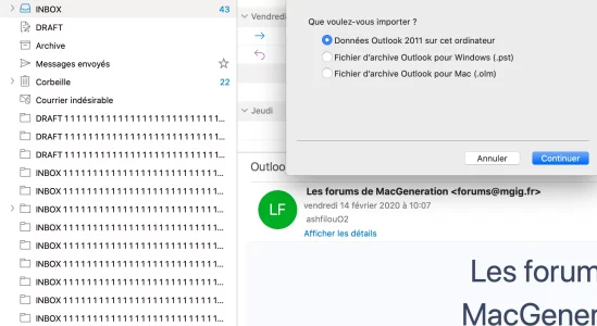

J'ai effectué cette manipulation sans succès cela est revenu avec, j'ai eu les dossiers fantômes lorsque j'ai importé les archives PST d un autre pc, les ayant sur un disque dur externe, cela me dérange pas de les supprimer définitivement comment dois je procéder pour les canceler définitivement, merci bien
??? Il ne s'agirait donc pas d'un compte en IMAP mais de messages "locaux" (dans la section "sur mon ordinateur") ? On serait alors dans un cas de figure bien différent. Et ces sous-dossiers se créent à chaque lancement d'Outlook ? J'avoue avoir du mal à bien comprendre la situation.

lorsque j'ai importé les archives.pst de mon ancien pc donc sous windows, je n'ai pas précisé sous mac (.olm) est ce pour cela que j'ai des messages d'erreurs ?
Non. Si c'était une archive .pst, tu ne pouvais pas choisir un autre format.
Par contre, tu n'as pas précisé s'il s'agit d'un compte paramétré en POP ou en IMAP. D'après ta copie d'écran, il pourrait bien s'agir d'un compte IMAP. Si c'est bien le cas, comme vu, le mieux est certainement de supprimer le compte puis quitter Outlook, relancer Outlook et recréer le compte.

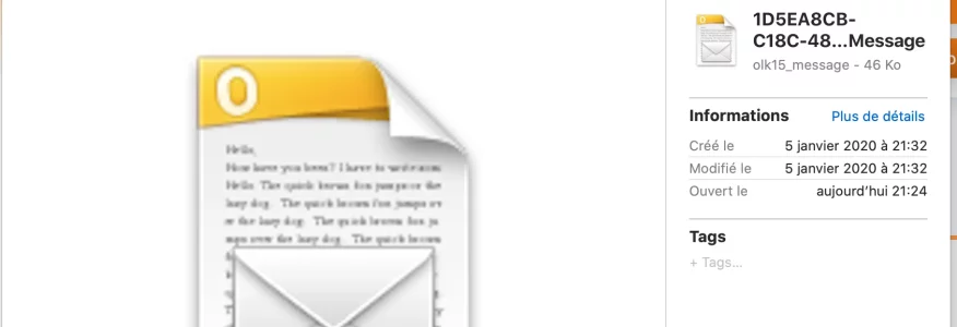

Je suis en IMAP, je vous ne l'ai pas précisé j'ai bien fait à plusieurs reprises la suppression du compte mais cela revient. J'ai vu que les archives des mails étaient sous extension .olk. dans bibliothèque/group containers/ubf8tb4/outlook 15 profiles/main profiles/date/message/29. etc quand on clique dessus il s'ouvre correctement . les archives sont bien présents. est ce que je peux les convertir ?
fichier.olk 15 _message

J'ai vu que les archives des mails étaient sous extension .olk. dans bibliothèque/group containers/ubf8tb4/outlook 15 profiles/main profiles/date/message/29. etc quand on clique dessus il s'ouvrent correctement. Les archives sont bien présentes. Est-ce que je peux les convertir ?
Je ne comprends pas quel rapport tu fais entre la conversion des messages archivés dans le profil Outlook et les dossiers fantômes qui s'accumulent sur ton compte. Par ailleurs, ça ne marchera pas vraiment comme ça, la "conversion" serait plus compliquée que ça (lorsque tu double cliques sur un de ces fichiers, tu ne fais qu'appeler le message qui est archivé dans d'autres dossiers).

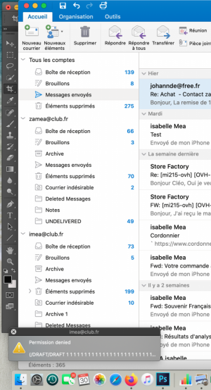

Exactement le même problème que fredelzz avec des dossiers fantôme qui débarquent en génération spontanée sur ma messagerie Outlook : Draft 1111111111, Inbox 111111111111111111111, Outbox 1111111111111111111111111, etc... Je n'arrive pas à les supprimer et ils arrivent sans cesse.
Je ne faisais rien de particulier, j'avais juste Outlook ouvert en tâche de fond et surfais sur internet et tout d'un coup des bips multiples qui annonçaient chaque nouvelle apparition de dossier fantôme.
Je suis sous Catalina 10.15.1, sur Outlook version 16.43 et cela concerne mon compte SFR en IMAP. J'ai supprimé mon compte sur tous mes appareils et l'ai réinstallé mais ça revient de plus belle. Par contre quand je vais sur le webmail SFR de ce compte, tout semble normal. Le support SFR me dit que cela vient d'Outlook et Outlook que ça vient de SFR... autant dire que côté support, ils ne sont pas d'un grand secours !! :(
Je suis curieuse de savoir comment ceux qui ont eu ce type de problème il y a quelques mois ou années ont réussi à le résoudre... parce que là... je tourne vraiment en rond :mad:o_O

Quand tu dis avoir supprimé le compte sur tous les appareils, est-ce que tu peux décrire précisément ce que tu as fait ? Parce que c'est bien par la suppression du compte IMAP que ce problème a été résolu chez ceux qui l'ont rencontré. Je pense que la suppression du compte dans Outlook seulement pourrait suffire, d'ailleurs. En gros, suppression du compte dans Outlook, puis fermer Outlook, sur le compte dans les autres appareils nettoyer les dossiers fantômes (s'il y en a), relancer Outlook et recréer le compte.
Merci Aliboron de venir cette fois encore à mon secours.
Je te confirme que j'ai supprimé mon compte sur Outlook sur mon MacBook, mais aussi sur ma messagerie d'iPad et iPhone. J'ai fermé Outlook, j'ai même redémarré le MacBook, j'ai réouvert Outlook et réinstallé le compte... et tous les dossiers fantômes ont réapparu. Par contre, j'ai l'impression qu'il ne s'en crée plus de nouveaux mais difficile à dire car j'en ai plus de 450 avec tous les mêmes noms.
Je n'arrive pas à les supprimer sur mon webmail sfr car ils n'apparaissent pas et pas non plus sur Outlook. Quand je veux effacer un dossier la poubelle n'est pas active et quand je fais control click il disparait mais j'ai une notification par la suite qui me dit "permission denied draft/draft 11111111111111" et je pense qu'il réapparait dans la foulée... peut être d'autres aussi (cf capture d'écran en pj)
