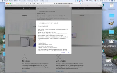

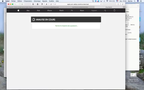

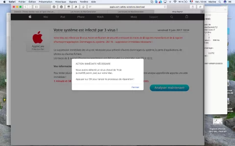

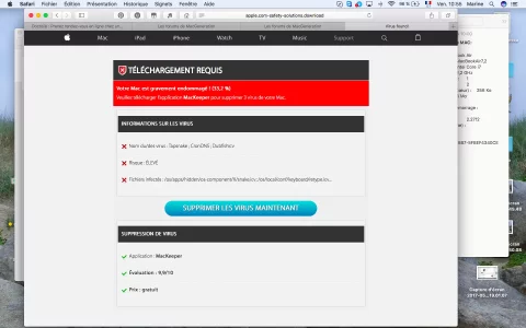

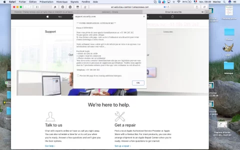

Je suis une petite nouvelle sur le forum, et sur Mac aussi (mac os Sierra). Voilà ma situation, j'ai récupérer un mac au travail, sur lequel je me suis créée une cession personnelle, mais sur lequel il y a également la cession de mon ancienne collègue, que je ne peux pas effacer. Du coup, je ne vois sans doute pas tout ce qu'il y a sur la machine.
Le mois dernier, je suis arrivée en fin de contrat de l'antivirus qui était installé : F-Secure Safe. Immédiatement j'ai eu des pubs intempestives, et un fort ralentissement de la navigation internet.
En réaction - grâce aux conseils du forum, merci! - j'ai installé U-block, Malwarebytes et Etrecheck. Effectivement, ça va mieux. Reste quand même une dernière pub récurrente dont je ne parviens pas à me débarrasser (je mets des captures d'écran en PJ). Il semble que ce soit Mackeeper (j'ai bien vu que c'est à éviter à tout prix, et j'ai tenté de ne pas m'en approcher) qui me dit qu'un cheval de Troie est détecté sur mon Mac, en plus d'autres virus. Mais je ne sais pas vraiment si c'est une vrai alerte mac, ou une arnaque totale (je penche quand même pour l'arnaque totale).
Du coup, voici mes questions :
- Est-ce que je dois faire le ménage sur chaque cession administrateur, ou bien si je le fais sur l'une d'entre elle cela suffit pour nettoyer toute la bécane?
- Est-ce que Mac à l'habitude de tenir l'administrateur informé de l'état sa machine?
- Est-ce que j'aurais vraiment un cheval de Troie dans mon système (si oui comment le trouver, et m'en défaire?)
- Est-il intéressant de me ré abonner à F-Secure Safe?
- Comment me débarrasser de cette publicité intempestive, que j'attribue à Mackeeper?
Merci d'avance de vos réponses!!
Bonne journée
C'est une arnaque totale. A virer rapidement !
