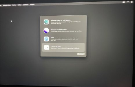

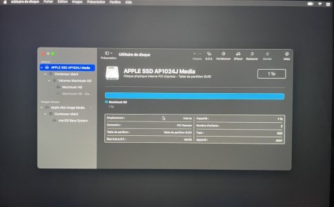

Dans la fenêtre avec les 4 outils, quelle est la version de macOS qui est proposée ? Est-ce que tu avais sauvegardé tes données personnelles avant ce problème ? Tant que tu y es, tu lanceras Utilitaire de disque, tu sélectionneras la racine du disque dur (pas le nom de Macintosh HD s'il apparaît, c'est Apple et quelque chose), dans Présentation tu sélectionneras Afficher tous les appareils et tu feras une photo.

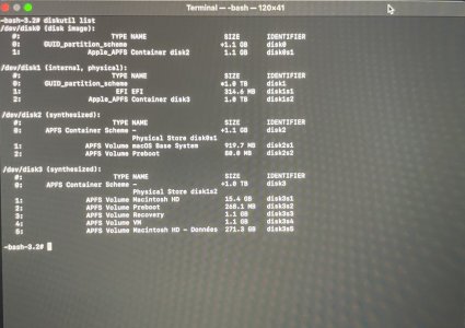

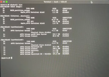

Ce n'est pas fini, tu quittes Utilitaires de disque, dans la barre des menus en haut, un clic sur Utilitaires, tu sélectionnes le Terminal...
...dans la fenêtre noire qui s'ouvrira tu taperas cette commande...
diskutil list
...en validant avec la touche Entrée. Tu feras aussi une photo du résultat de cette fenêtre, pas de l'écran. Tiens ton smartphone à l'horizontale, pas en vertical. On y verra plus clair. Pour moi, ton problème est logiciel, pourquoi est une autre histoire. Est-ce suite à l'installation d'un logiciel, ça tu ne le dis pas ?
diskutil list
Non malheureusement pas de sauvegarde de mes données auparavant malheureusement …
La version de macOS proposée dans le menue est Monterey
Et par rapport à un éventuel logiciel, vraiment rien de nouveau ! Ou en tout cas pas récemment ! La seule donnée que je peux te donner c’est que j’étais en train d’utiliser VLC lorsque le mac a crashé.
Je joins à ce message les photos comme tu me l’a demandé.
