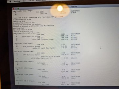

@macomaniac , je viens du coup de lancer ta commande et voici le résultat

Tu n'as plus qu'à lancer l'option : "Réinstaller macOS" => à destination de Macintosh HD. Ce que tu as sans doute déjà fait.

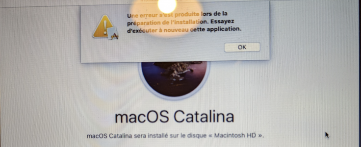

Malheureusement une erreur a 98% apparait ( après 12h d'installation ) m'invitant a réessayer ( pas de logs ).
SOS est Ok sur le SSD mais KO sur le Conteneur et "Macintosh SSD" car deja monté

Je me retrouve avec la meme erreur après avoir relancer une nouvelle fois l'installation du macOS. ( celle affiché dans le post ci-dessus )
J'avais cette fois-ci formaté le SSD avec l utilitaire graphique plutot que DiskUtil...

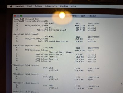

Voici d'ailleurs le résultat de DiskUtil list , est-ce qu il y a qqes chose qui pourrait expliquer le problème ?

Reformater via l'Utilitaire de disque ou dans le terminal : c'est bonnet blanc et blanc bonnet. Simple affaire de commodité personnelle. Car l'Utilitaire de disque emploie graphiquement la commande diskutil.
