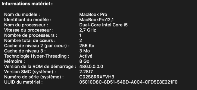

J’ai besoin de votre aide suite à l’upgrade que je viens de réaliser sur mon MBP mi-2012 modèle A 1278. Il accuse une certaine lenteur avec les années autant à l’allumage qu’à la simple ouverture d’un dossier présent sur le bureau, j’ai donc décidé de changer des pièces. Concrètement suite au changement des pièces le SSD est reconnu en externe depuis un boîtier mais plus quand je l’installe dans le Mac.
Pièces changées : le disque dur, la nappe et les barrettes de RAM pour les pièces suivantes achetées sur MAC WAY :
Le changement de la nappe et des barrettes de RAM semble être ok puisqu’avec le disque dur d’origine l’ordinateur fonctionne normalement. Les barrettes sont bien reconnues quand je regarde dans le menu « A propos de ce mac ». La seule différence est à l’allumage, la pomme met plus de temps à arriver sur l’écran. Le vrai problème concerne donc le SSD, il n’est pas reconnu quand je l’insère dans l’ordinateur alors qu’en externe depuis le boîtier, oui.
J’ai procédé à son formatage via utilitaire de disque et à la copie des données depuis le disque d’origine via utilitaire OS X au rallumage en faisant CMD + R. Cela comme indiqué sur le site de Crucial (dont lien ici https://www.crucial.fr/support/articles-faq-ssd/install-ssd-mac). Une fois la copie faite, j’ai pu procéder à l’installation de mon OS directement dans l’utilitaire OS X. Une fois terminé, au redémarrage, mon SSD qui était donc en externe était bien reconnu et utilisé. Mais une fois celui-ci inséré dans le mac, le dossier clignotant avec le point d’interrogation apparaît à l’allumage.
A noter que dans l’utilitaire OS X je ne peux pas utiliser le bouton « vérifier le disque » dans le menu S.O.S pour le SSD lorsqu’il est en interne, il est grisé. Quel pourrait être le problème selon vous ? D’après ce que je lis, en général c’est la nappe qui pose problème, mais là c’est ok puisqu’elle fonctionne avec le disque d’origine. Je précise que mon OS actuel est Catalina. J’aurai peut-être dû m’arrêter à El Capitan ou Sierra mais bon, le mal est fait. A voir si possible de revenir en arrière plus tard.
En espérant poster ma question au bon endroit, sinon merci aux modérateurs de me rediriger.
Merci à vous par avance à tous pour votre aide.
