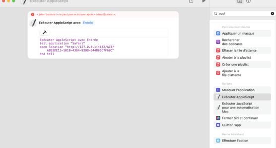

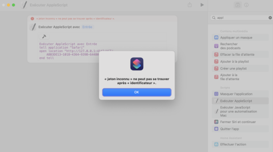

Je viens donc d'essayer mais je cette erreur

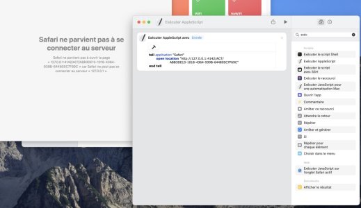

Bonjour, il ne faut pas répéter la 1ere ligne du raccourci dans le Script… tu peux taper le code dans l’application Script et s’il se met en forme correctement lors de la compilation dans cette application (couleur, tabulation) tu le copies et tu le colles dans la sous fenêtre.
Au final à l’exécution du raccourci ça devrait donner ma copie d’écran (évidemment Safari me donne une erreur d’ouverture de page)
    39,1 KB · Affichages: 14

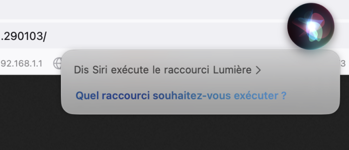

Impeccable ça fonctionne super bien. Cependant j'aurai une autre petite question sur le fonctionnement. Lorsque je dis : dis siri « Exécute le raccourci Lumière » il me demande après quel raccourci je dois exécuter je suis donc obligé de reconfirmer lumière.
Est-ce qu'il y a moyen de modifier le nom de l'exécution ? C'est-à-dire de dire dis Siri ouvre la lumière
C’est le problème que je rencontre aussi, mais pas systématiquement, et que j’expose dans mon précédent post…
Ça a l’air de mieux fonctionner en disant Lance le raccourci Lumière…Voir la pièce jointe 290109

Pour exécuter un raccourci, Apple préconise de dire simplement: "Dis Siri" suivi du nom du raccourci.
Sans ajouter "Lance le raccourci " ou "exécute le raccourci"
En effet ca fonctionne
