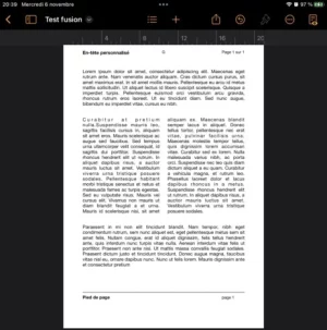

Bonsoir,
Mais dans ce cas pourquoi ne pas avoir mis le texte en deux vraies colonnes ?!

Bonsoir,
Mon problème initial était que je ne pouvais pas placer mon paragraphe sous le titre à moins d'une certaine distance qui m'était imposée, sous peine de voir le contenu des mes zones titre ou paragraphe se masquer ou se décaler.
Maintenant que ce problème est résolu, je peux désormais songer à choisir entre le mode "deux colonnes" et la juxtaposition côte à côte de deux zones de texte pour le contenu du paragraphe, comme dans ton exemple. Ça peut être utile pour répartir le texte avec une égale hauteur. C'est une bonne idée que je retiendrai. :smiley:
