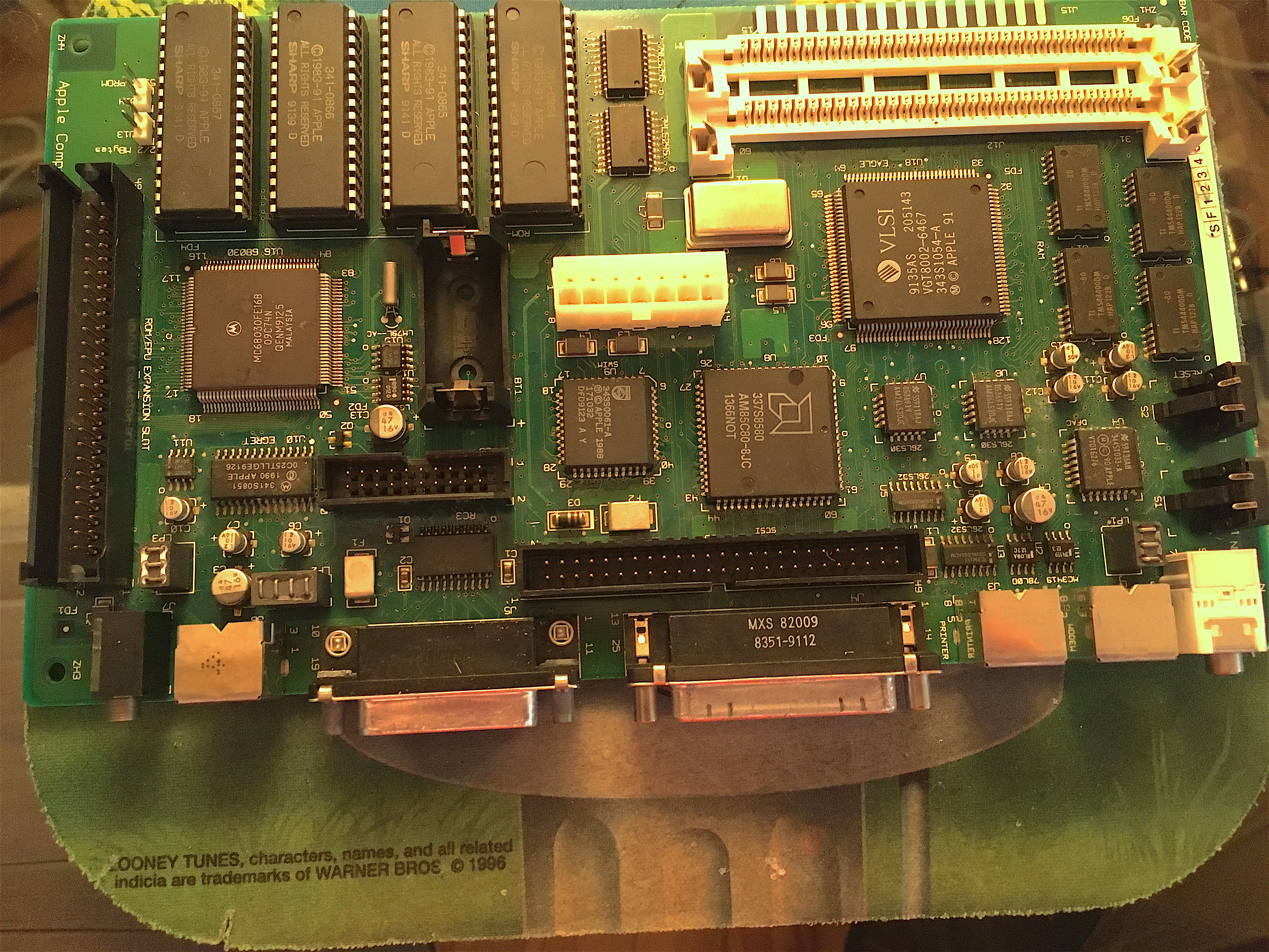

J'ai démonté le Mac, enlevé la CM pour tout nettoyer à l'alcool, bien sécuriser avec du scotch l'adaptateur SCSI/SCA puisque j'ai mis un disque SCA dedans.
Maintenant il démarre direct avec le gong, mais l'écran reste gris indéfiniment. Rien ne charge mais pas d'icône de disquette non plus, idem avec une D7 bootable, je ne l'entends pas être sollicitée.
J'ai voulu tester avec une autre CM, mais elle doit être rincée, il ne se passe rien à l'allumage. Donc, je suis un peu sec là.

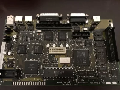

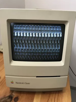

Celui que j’ai eu par le don de @Berthold a fonctionner juste un peu quand je l’ai reçu, ensuite j’ai eu ceci :
J’ai emmené la carte mère à quelqu’un que je connais afin de voir pour changer les condensateurs, mais déjà il m’a dit qu’il y avait de l’oxydation sur des composants.
Bon, les nouvelles :
Maintenant il n'y a plus d'éclairage à l'écran. Le tube ne semble plus alimenté. Pas de gong non plus.
Il ne se passe rien avec la nappe du DD déconnecté, pas de boot sur D7 ni sur un disque dur SCSI qui boote correctement un LC.
L'hypothèse première des condos semble probable…
Y'a plus qu'a trouver quelqu'un pour faire ça !

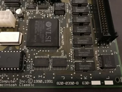

Sur le Macintosh Classic du don de @Berthold, j'ai fais un nettoyage complet de la carte mère avec un passage au lave vaisselle et après plusieurs jours de séchage, j'ai ensuite nettoyé les composants qui avait quelques traces blanche avec une brosse à dents et de l'alcool isopropylique.
Je m'attaque par la suite au changement des condensateurs.
Je me suis commandé un fer à souder de précision pour l'électronique que je devrais recevoir demain ainsi que des condensateurs ronds 47 uF 16v.
Je vais reprendre la soudure comme je l'avais appris à l'école en électronique.

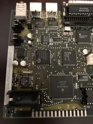

Suite au nettoyage complet de la carte mère avec le passage au lave vaisselle et la finition à certains endroits avec une brosse à dents et de l’alcool isopropylique :
A7AD5275-B5B4-465D-87D3-C3B1A5A5E311.jpegD772EFE9-CC29-40FE-89E0-D70A3303D0C2.jpegCB3487A2-70C7-483E-BA00-D1B34D53CF96.jpeg

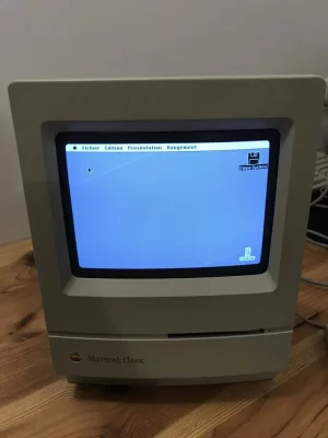

J’ai remonté celle-ci sur le Classic et après un petit temps de chauffe, il a donné signe de vie :
Mais le changement des condensateurs s’imposent, car il y a de légère trace de fuite.
Le bilan est que les Classic reste des machines qui nécessitent des travaux de rénovation pour bien fonctionner et quand je vois à quel prix certains en vendent sur le bon coin :-(

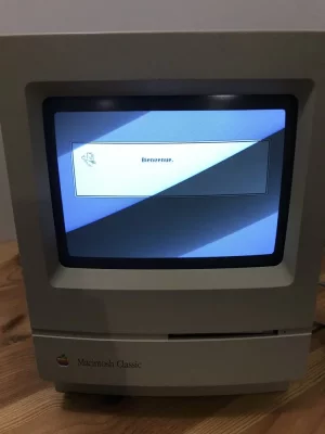

La carte qui ne donnait rien a été nettoyée.
C'est mieux puisque il se passe quelque chose, et l'ordi démarre.
Mais visiblement c'est du côté vidéo que ça pêche…

De mon côté, hier soir j’ai changé tout les condensateurs de la carte mère et l’ai remise en place, mais le problème est toujours présent :96594AD7-71BB-4D90-BEBE-37B21A2472FC.webp

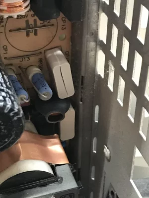

Par contre sur la carte analogique, j’ai trouvé ce composant fendu qui peut être sans doute la cause du problème :37239288-D007-4E6D-8249-8BF3CC9C11C8.webp
Est-ce que quelqu’un connaît le rôle de ce composant ?
Oui, c’est un condensateur de sécurité. À changer, j’ai la ref quelque part, faut que je la retrouve.
Ça ne réglera pas le problème cependant, encore une fois il faut remplacer les condensateurs de la carte analogique, sinon c’est impossible d’avoir des rails d’alimentation stables.
