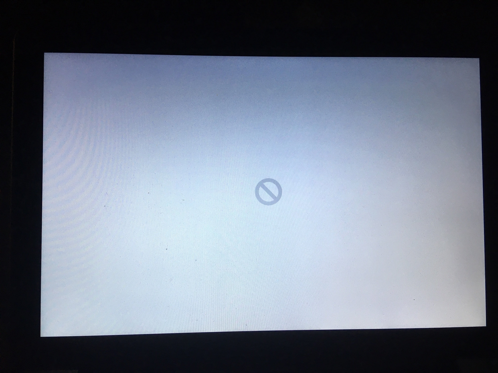

Je suis face à un sérieux problème. J'étais en train d'utiliser mon mac sans aucun soucis (il tourne parfaitement depuis bien longtemps).
Et j'ai eu tout à coup de très fortes lenteurs (suite à un CMD C / CMD V pour copier coller un bout de texte).
Depuis ce moment là l'ai eu régulièrement le "loader" de la souris et des freeze de plusieurs secondes. Je décide de redémarrer le mac, et je trouve le démarrage très long. Et puis les lenteurs restent.
Suite à un second redémarrage, je fini par tomber sur un écran avec un panneau sens interdit et plus moyen de démarrer :
J'ai redémarré en recovery pour avoir l'utilitaire de disque, et faire un "SOS" pour tester le disque. Ca indique que tout est OK.
J'ai voulu réinstaller Mac OS, mais au moment de choisir le volume, aucun disque dur n'est proposé dans la liste.
Un peu d'information sur mon matériel : c'est un MBP de 2011, dans lequel il y a un SSD de 256GO (Samsung EVO 860), et ce SSD à moins d'un an, 10 Go de RAM.
Je suis un peu perdu, auriez vous des conseils à me donner ?
Merci d'avance.
Bonne fin de soirée.

Dans un boitier externe : ca démarre, c'est lent, mais ca démarre sans le logo sens interdit ! Par contre qu'est ce que c'est lent, mais bon en USB, normal je pense...
J'ai remis le disque dans le mac et hop direct logo sens interdit.
Alors je me range à l'avis précédent de daffyb : nappe SATA HS. À changer. Ton test vient de montrer que c'était elle qui était responsable de blocage de démarrage.
