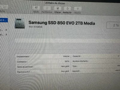

Bonjour, après des mois en repos, j'ai tente de remettre en marche un mi-2010 Imac 27" doté d'un SSD. Au démarrage un point d'intérogation dans une valise, rien ne fonctionne. Après moult recherche j'ai demarré sur la partition de secours, j'ai voulu réinstaller Hight Sierra mais aucune réponse du serveur. J'ai crée une clé bootable d'installation, toujours rien et maintenant je regarde avec outil disque et je ne vois plus le samsung SSD ?
Que puis je faire ?
D'avance merci pour votre aide.
Suite, après un long moment le SSD Samsung 850 evo 2 To réapparait, je viens de lancer l'éffacement pour obtenir un mac os journalisé avec partition GUID et là ca ne bouge pas beaucoup.
Ça sent le SSD HS. Mais c'est étonant.
Le SSD est non initialisé ! que puis-je faire ? quand je relance la partition de secours puis outils disque dur, il faut plus de 5 minutes pour qu'apparaisse le SSD. Dans quel format dois-je l'éffacer ?

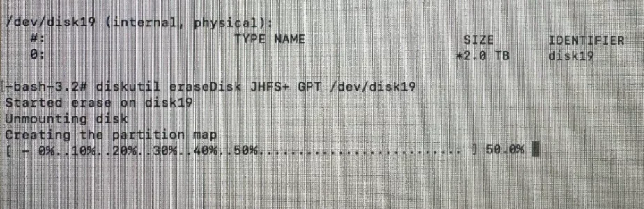

En regardant un autre sujet de diparition de disK, je suis allé au terminal et tapé "diskutil list" et je vous joint la photo de l'écran qui comporte plusieurs disk dont je ne soupconnais pas l'existense car je ne voyais que le SSD.

Re @Moonwalker, à priori cela viendrait du SSD car la partition map se bloque à 50%. Voir la pj.

Tu as toi-même donné le résultat dans ta réponse #9, comme le formatage échoue en n'arrivant pas à son terme, le SSD est HS ! Hormis faire un changement de SSD, il n'y a rien d'autre que tu puisses faire.
