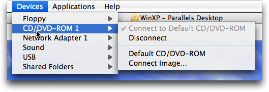

Merci edd72 , je vais aller voir ce qu'il en résulte .
Autre chose , au moment de démarrer ma machine virtuelle , il me marque "impossible de connecter le CD/DVD1" . Peut-être un rapport ...
Un grand merci edd72 , ImgBurn reconnaît enfin mon graveur . Comme toujours je me suis pris la tête hier alors que la réponse était au dessus de mes yeux .
