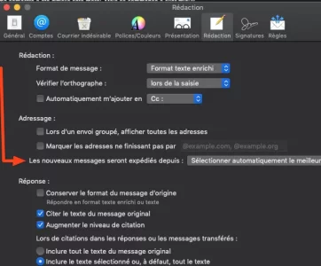

Dans Mail / Préférences / Rédaction il y a un item "Les nouveaux messages seront expédiés depuis" : sélectionne ton adresse mail souhaitée… (Mail 12.4)
C’est l’adresse Mail par défaut de l’expéditeur pour les nouveaux messages
Mais, depuis ma boîte 11.5, si je réponds à un message arrivait sur une adresse X différente de mon adresse Y pas défaut le message de réponse reprend l’adresse de réception c’est à dire X
Et non Y comme le souhaiterait @ronparchita
Même si dans la fenêtre Mail / préférences à "données du compte" le serveur d'envoi sélectionné est celui de l'adresse mail préférée ?

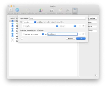

Tu peux aussi créer dans Mail une règle qui redirige tous tes mails Yahoo vers Free. Genre :Capture d’écran 2020-02-02 à 14.51.34.png

@Sinbad Bonne idée, je vais voir comment configurer cette réorientation, ça pourrait effectivement aider. Merci
