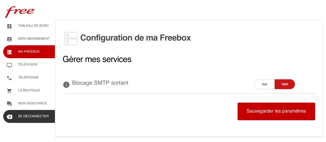

Pour pouvoir envoyer des mails depuis une ligne Free avec un autre SMTP il faut débloquer dans les préférences du compte
Le plus simple est toujours d'utiliser le serveur d'envoie de "sa" propre boite en authentifié.
En gros le SMTP avec SSL.
La plus part des opérateurs maintenant bloquent l'envoie de mail via un smtp non authentifié utilisant le port 25.
