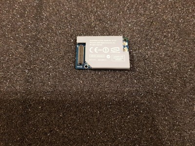

cool
donc ça c'est bon ?
Pas du tout, ça, c'est une carte interne pour MacBook ou MacBook Pro. C'est ce modèle là qu'il te faut (celle ci est bien trop chère, tu dois pouvoir la trouver à moins cher).
C'est une carte Airport (802.11b), même si ça se monte dans ton G4 (c'est quoi ton modèle ?), ça te permettra pas d'aller sur internet, tu vas te heurter à un problème de sécurité, avec Tiger et la carte Airport, c'est du WEP.
La plupart des box demandent maintenant du WPA/WPA2. Donc, sauf à retirer les protocoles de sécurité (pas du tout conseillé, sauf si tu est seul en pleine campagne ;-) ça marchera pas.

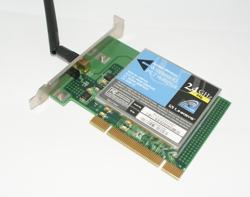

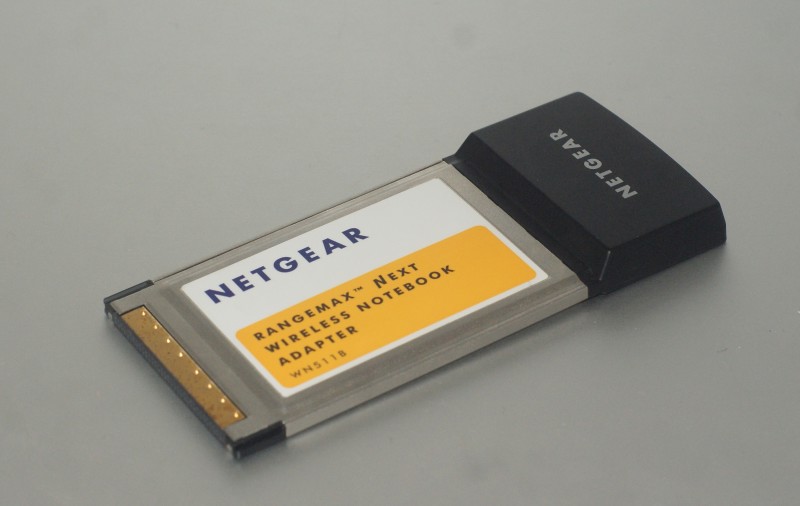

Si c'est un PowerMac, avec une carte PCI... Si c'est un PowerBook avec un emplacement PCMCIA, avec une carte NetGear...
Dandu à fait quelques billets très interressant sur le sujet :
Qui m'ont bien servi à remplacer la carte Airport de mon PowerBook G4 (Ti) 1Ghz (Leopard) par une carte NetGear, me permettant ainsi de me connecter en wifi sur ma box :up:
