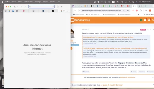

Sans raison apparente, depuis quelques jours, quand j'utilise mon iphone SE 2eme G IOS 17 pour partage de connexion avec mon macbookairM2 sonoma 14, je n'arrive plus à ouvrir safari, ni l'application mail. Comme si je n'étais pas connectée à internet. Alors que je n'ai aucun soucis pour me connecter via chrome ou à utiliser whatsapp.

En effet mail et safari s’ouvrent mais ne se connectent pas. Donc je n’ai pas mes mails à jour et je ne peux pas en envoyer. Et pour safari il dit qu’il n’y a pas de connexion à internet. Alors que je surf en même temps via chrome

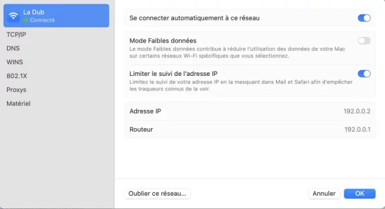

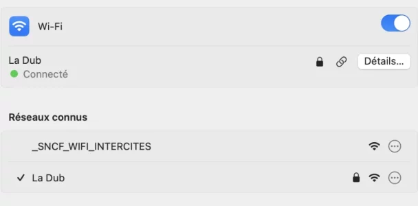

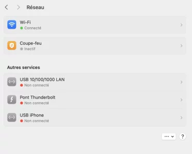

Aussi, peux-tu poster une capture d'écran des Réglages Système > Réseau du Mac, notamment pour t'assurer que l'interface réseau iPhone est bien tout en haut de la liste des interfaces réseau du Mac, et que son point est bien vert ?

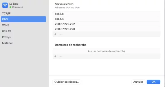

Je commencerais par supprimer les 4 entrées manuelles de serveurs DNS du Mac : en général il n'y a pas besoin de les remplir manuellement car c'est le routeur / serveur DHCP qui se charge de distribuer automatiquement les adresses des serveurs DNS au client.
