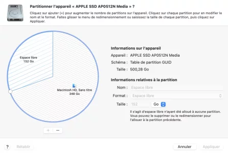

J'ai essayé de partitionner (voir le screenshot) pour redimensionner la partition mais cela est un échec aussi...

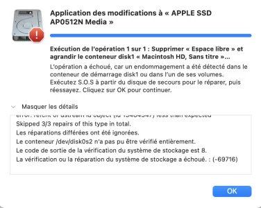

Voici le message d'erreur en entier :
Partitionnement du disque « APPLE SSD AP0512N Media » (disk0)
Exécution de l’opération 1 sur 1 : Supprimer « Espace libre » ((null)) et agrandir le conteneur disk1 « Macintosh HD, Sans titre » (disk0s2)…
Alignement du delta d’augmentation sur 151 962 845 184 octets et ciblage d’une nouvelle taille de conteneur de 499 963 174 912 octets
A déterminé que la taille maximale du conteneur APFS était de 499 962 146 816 octets
Redimensionnement du conteneur APFS désigné par la référence de conteneur disk1
Le stockage physique APFS en cours de redimensionnement est disk0s2
Vérification du système de stockage
Mode en direct actif.
Exécution de fsck_apfs -n -x -l /dev/disk0s2
Vérification du superbloc du conteneur.
Vérification de l’enregistrement de démarrage EFI.
Vérification du gestionnaire d’espace.
Vérification des arborescences de files d’attente vides du gestionnaire d’espace.
Vérification de la table d’objets.
Vérification des structures de clés de chiffrement.
Vérification du volume /dev/rdisk1s1.
Vérification du superbloc du volume APFS.
Vérification de l’arborescence des métadonnées de l’instantané.
Vérification des métadonnées de l’instantané.
Vérification de l’instantané 1 sur 1 (com.apple.os.update-8F5BAADEE7455B5510E7CAD0F01DDAB7EA1392175ABE07AF6508612F3199D953)
Vérification de l’arborescence fsroot.
Vérification de l’arborescence d’extension de fichier.
Vérification de l’arborescence de référence d’extension.
Vérification de l’espace de mappage des objets de volume.
Le volume /dev/rdisk1s1 semble être en bon état.
Vérification du volume /dev/rdisk1s2.
Vérification de l’arborescence d’identification des documents.
error: refcnt (1) of dstream id object (id 15484347) is less than expected (2)
error: refcnt (1) of dstream id object (id 18940892) is less than expected (2)
error: refcnt (1) of dstream id object (id 19578401) is less than expected (2)
Le volume /dev/rdisk1s2 s’avère être endommagé et doit être réparé.
Vérification du volume /dev/rdisk1s3.
Le volume /dev/rdisk1s3 semble être en bon état.
Vérification du volume /dev/rdisk1s4.
Le volume /dev/rdisk1s4 semble être en bon état.
Vérification du volume /dev/rdisk1s5.
Le volume /dev/rdisk1s5 semble être en bon état.
Vérification du volume /dev/rdisk1s6.
Le volume /dev/rdisk1s6 semble être en bon état.
Vérification du volume /dev/rdisk1s7.
Le volume /dev/rdisk1s7 semble être en bon état.
Vérification de l’espace alloué.
Les réparations différées sont en cours d’exécution.
error: refcnt of dstream id object (id 15484347) less than expected
Skipped 3/3 repairs of this type in total.
Les réparations différées ont été ignorées.
Le conteneur /dev/disk0s2 n’a pas pu être vérifié entièrement.
Le code de sortie de la vérification du système de stockage est 8.
La vérification ou la réparation du système de stockage a échoué. : (-69716)
L’opération a échoué…

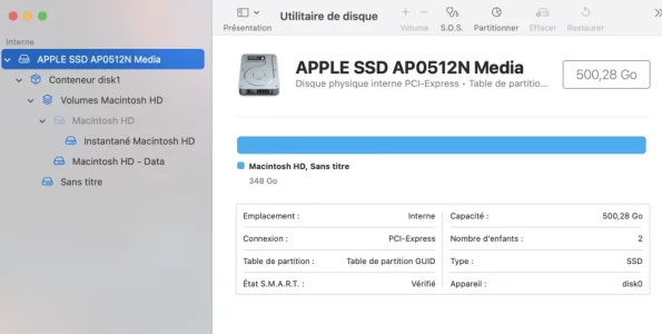

Voici ce que m'indique le terminal avec diskutil list :
   0:      GUID_partition_scheme                        *500.3 GB   disk0
   2:                 Apple_APFS Container disk1         348.0 GB   disk0s2
                    (free space)                         152.0 GB   -
/dev/disk1 (synthesized):
   0:      APFS Container Scheme -                      +348.0 GB   disk1
                                 Physical Store disk0s2
   1:                APFS Volume Macintosh HD            8.8 GB     disk1s1
   2:              APFS Snapshot com.apple.os.update-... 8.8 GB     disk1s1s1
   3:                APFS Volume Macintosh HD - Data     310.2 GB   disk1s2
   4:                APFS Volume Preboot                 1.8 GB     disk1s3
   5:                APFS Volume Recovery                1.1 GB     disk1s4
   6:                APFS Volume VM                      24.6 KB    disk1s5
   7:                APFS Volume Sans titre              655.4 KB   disk1s7
Que puis je faire ? J'ai remarqué que free space n'est pas nommé dans identifier. Est ce de la que provient le problème ? Sachant que dans le message d'erreur le problème semble provenir de disk0s2 qui ne peut être vérifié entièrement...

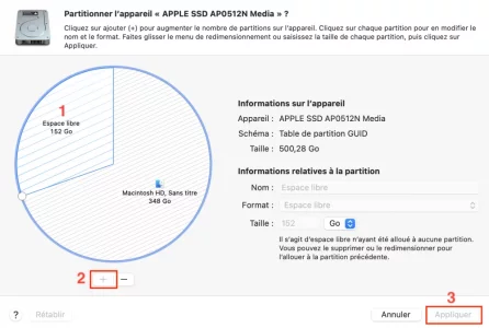

Juste comme ça...
...tu fais un clic en 1). Si la zone hachurée passe en bleu, alors le signe + en 2) est actif (non grisé). Si oui, un clic en 3) devrait rétablir la situation.

J’ai effectue le sos disque en demarrant sur la partition recovery. Au debut cela ne fonctionnait pas mais une des « sous partitions« n’était pas montée (elle était grisée) et empechait le sos disque de resoudre les problèmes. Je l’ai monté et effectuer un sos disque. A ce moment cela a fonctionné et j’ai clique sur partition pour reattribuer l’espace au disk0s2 et la miracle cela a réussi !
