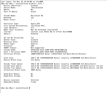

Passe la commande :
diskutil info /
  • qui affiche un tableau d'informations sur le volume actuellement démarré
Poste le retour.
Note : la dernière commande doit fonctionner > même si le Mac est démarré sur un volume externe. L'as-tu passé en copier-coller ?
- alternative : quel est l'OS actuellement installé dans le volume externe (Menu  > À propos de ce Mac) ?
Je vous fais du boulot...
macOS Mojave. 10.14.2....
Là j'ai fait un copié-collé, ça a marché :
iMac-de-iMac:~ michelklein$ sw_vers -productVersion
10.14.2

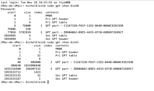

Je te propose à présent de lancer une inspection de la distribution des blocs des 2 disques internes (SDD et HDD).
- passe les 2 commandes (copier-coller - l'une après l'autre) :​
sudo gpt show disk0
sudo gpt show disk1
  • à validation de la 1ère > une demande de password s'affiche (commande sudo) => tape ton mot-de-passe de session admin (du volume externe) en aveugle - aucun caractère ne se montrant à la frappe - et revalide. Pas besoin de te ré-authentifier dans les 5' pour le second sudo.
  • les commandes affichent la distribution de blocs des 2 disques > conformément à la description des tables de partition GPT de leurs en-têtes
Poste les 2 tableaux => que je voie à quoi ça ressemble. Si tu avais en retour un : "permission denied" => signale-le ici.
Hé ! ne poste pas en captures ! Poste les tableaux en copier-coller > en veillant à faire le coller dans une fenêtre de code (c'est plus lisible !) par le procédé suivant -->
- utilise le menu ...▾ (à droite de la bobine souriante) dans la barre de menus au-dessus du champ de saisie d'un message > sous-menu : </> Bloc de code => tu fais ton coller dans la fenêtre de code et Continuer.
Question de lisibilité pour moi. Et de possibilité de citer des lignes (en mode texte).
Pardon... c'est bon comme çà ?
Last login: Tue Nov 26 16:47:55 on ttys000
iMac-de-iMac:~ michelklein$ sudo gpt show disk0
Password:
    start     size  index  contents
        0        1         PMBR
        1        1         Pri GPT header
        2        4         Pri GPT table
        6    76800      1  GPT part - C12A7328-F81F-11D2-BA4B-00A0C93EC93B
    76806      250
    77056  5782939      2  GPT part - EBD0A0A2-B9E5-4433-87C0-68B6B72699C7
  5859995        4         Sec GPT table
  5859999        1         Sec GPT header
iMac-de-iMac:~ michelklein$ sudo gpt show disk1
           0           1         PMBR
           1           1         Pri GPT header
           2          32         Pri GPT table
          34           6
          40      409600      1  GPT part - C12A7328-F81F-11D2-BA4B-00A0C93EC93B
      409640  1654906840
  1655316480   298207232      2  GPT part - EBD0A0A2-B9E5-4433-87C0-68B6B72699C7
  1953523712        1423
  1953525135          32         Sec GPT table
  1953525167           1         Sec GPT header
