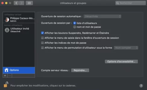

Bonjour
je viens d avoir mon MBP 13 touchbar
sur mon iMac ai mis l ouverture de session automatique
mais la rien à faire ça reste grise
pourquoi et comment le dégriser
ai bien mis le mot de passe pour ouvrir le cadenas
merci

Si FileVault est activé c'est impossible.
Salut
C'est l'ouverture de session que tu veux directement sans mot de passe ?
C'est par là ==> Décoche cette case :
j ai desactivé FV mais du coup ai plus le TouchID
À ma connaissance, aucun lien de cause à effet.
Dans les Préférences Sécurité tu dois trouver ton bonheur, une case à cocher ou du genre.
