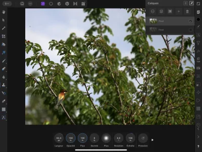

Ça coince méchamment !
Je reste appuyé même très longtemps, j’ai le rond avec mon oiseau à dupliquer, mais dès que je lâche je perd le contenu du rond ; sur une vidéo du web le type balade bien le contenu.
J’ai même dupliqué le calque de peur qu’il soit verrouillé…

J’ai vérifié les préférences, puis j’ai rechargé l’application, hélas pas de changement

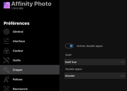

Avec ton aide beaucoup d’acharnement j’ai fini par trouver le pot aux roses sans en comprendre la raison.
Tout marche à condition que je touche et maintienne avec mon doigt, pas avec le Pencil. Je peux aller frotter avec le Pencil sur une partie de l’image et le clone apparaît.
J’ai tenté de supprimer toutes les options du Pencil dans les réglages cela ne change rien, je joins une partie des préférences d’AF mais je ne comprends pas la signification.
(J’ai déjà eu un canular entre Pencil et doigt mais j’avoue que je ne me souviens plus dans quelles circonstances)
Bon j’avance dans l’idée d’oublier souvent le mac !
Merci pour ton aide
