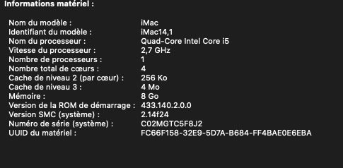

Dorénavant, je possède bien une clé USB wininstall et une partition dédié sur mon disque dur. Seulement voilà, quand j'allume mon mac je n'ai pas d'autre choix que d'aller sur mac....pas de fenêtre vers windows!!! Je vous met en fichier joint les caractéristique de la bête. Je suis sure qu'il ne manque pas grand chose pour y arriver, j'attend vos conseils avisés.

Par défaut et si tu as respecté le protocole de chez Apple, ton iMac étant celui-ci... https://everymac.com/ultimate-mac-lookup/?search_keywords=iMac14,1 ...tu es sûr qu'Assistant Boot Camp te propose l'utilisation d'un fichier .iso ? Si oui, ce fichier doit-être téléchargé ici... https://www.microsoft.com/fr-fr/software-download/windows10ISO ...et mieux vaut utiliser la version de Windows 10 et impérativement en 64 bits, car avec la version de Windows 11, comme il y a la protection TPM, ça ne fonctionnera pas.
