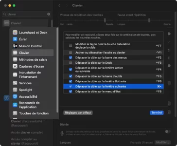

Pour ma part, j'ai assigné depuis fort longtemps le passage d'une fenêtre à l'autre avec la combinaison Option Tabulation (⌥ ⇥), par analogie/voisinage avec le passage d'une application à l'autre grâce à Commande Tabulation (⌘ ⇥). J'ai vérifié, ça marche aussi dans Mail

Effectivement !
⌥ ⇥ fait parfaitement le job !
Et plutôt que pester, je vais l'adopter. L'analogie/voisinage avec ⌘ ⇥ me convient bien. Même si comme @Bicus j'ai longtemps utilisé ⌘ < pour ne pas avoir à soulever le pouce du clavier mécanique :D
Merci bien ;) :merci:

??? Chez moi, la combinaison Option Tabulation (⌥ ⇥) personnalisée (réglages système > "Clavier" > "Clavier") fonctionne sans problème dans Word comme dans toutes les autres applications, y compris le Finder.
