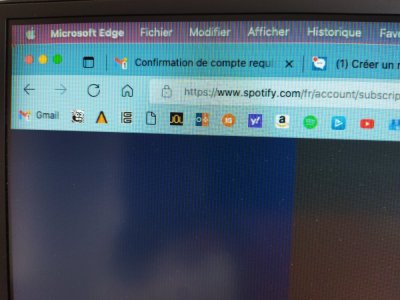

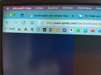

Heureux possesseur d'un mini M1 depuis février, j'ai un soucis assez enquiquinant depuis le départ. J'utilise sur ce mac un écran 27 pouces ASUS v279Q flambant neuf (du moins, de moins d'un an) qui ne posait pas de soucis sur PC. L'affichage est toujours au poil, en 1920x1080 144 Hz.
Bizarrement, lorsqu'on affiche une image très sombre en plein écran, un jeu, une vidéo Apple TV+ ou Netflix, des lignes verticales apparaissent au bout de quelques minutes et finissent pas rendre l'image dégueulasse.
Pour retrouver un affichage normal, il faut rebooter le mac.
J'ai tout tenté, branchement en USB-C > Display port, HDMI -> Display port, HDMI -> HDMI. J'ai changé moulte fois de câbles (des câbles à 20 Euros sur Amazon, HDMI 1.3, 1.4 et 2.0...)
J'ai essayé également en passant par une station d'accueil en USB-C, même soucis.
En débranchant le connecteur vidéo au cul du mac (HDMI ou USBC) et en attendant une trentaine de secondes, l'image est de nouveau OK.
Par contre, pas de soucis sur le 2ème écran connecté. J'ai bien entendu essayé avec un seul écran connecté, et le problème persiste.
Bref, j'ai beau avoir écumé le net depuis, je ne trouve pas d'explications, si ce n'est un soucis avec la partie GPU de mon mac. En utilisation normale (c'est à dire sans image sombre en plein écran), tout est ok.

C'est bon j'ai trouvé, c'était en fait que sur mon écran Asus, y'a une option nommée "Smartview" qui fait que lorsque je la désactive, l'affichage déconne comme déclaré. Par contre, activée, je n'ai plus de problème. C'était donc cette option ET le mac qui déconnait, alors que cette même option avec le PC ne posait pas ce genre de désagrément. Peut-être que cette option "corrige" l'affichage, mais cela me va ainsi ;)
Merci en tout cas pour votre soutien et vos différentes pistes. J'espère que cela suffira aussi pour régler le problème d'affichage de PahraDeHaske, ou du moins l'orientera vers un réglage du moniteur.
