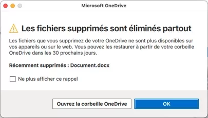

J'ai fait le test à l'instant. Quand on supprime un document depuis le dossier OneDrive qui est sur le Mac, on a un message indiquant qu'il s'agit d'une suppression définitive. Ensuite, on a un deuxième message indiquant qu'on peut le récupérer depuis la corbeille dans OneDrive en ligne pendant 30 jours :

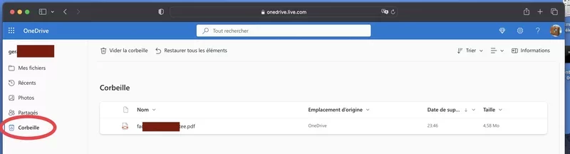

En cliquant sur le bouton "Ouvrez la corbeille OneDrive" ça ouvre le navigateur à la page voulue et on y retrouve bien le document supprimé (au bout de quelques instants, le temps que la synchronisation se fasse). Enfin, chez moi, c'est comme ça que ça se passe... ;)
