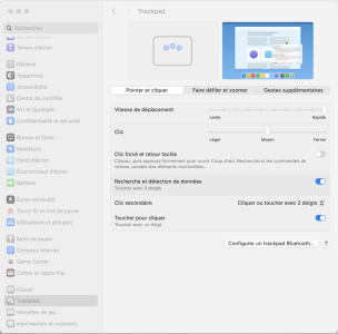

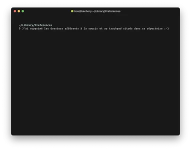

  • Supprimer les fichiers afférents au trackpad et à la souris dans les préférences. Voir image.
  • Vérifier que la Nvram n'est pas "en cause" mais il semblerait qu'avec les puces Apple il n'y ait plus besoin de s'en occuper.

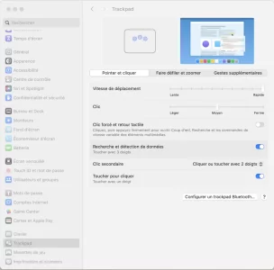

J'ai également joint à ce post l'image de ma configuration actuelle de trackpad. Comme lu sur certains articles lus en ligne et posts sur ce forum j'ai "réinitialisé" les réglages de base du trackpad, puis rallumé mon ordinateur. En vain.

J'étais en train d'y penser et j'ai re-supprimé toutes les préférences liées au trackpad et à la souris dans le répertoire idoine mais même après redémarrage le souci est toujours là.

@kachory dans les Réglages Système > Accessibilité > Contrôle du pointeur, est-ce que ça fonctionne en passant la vitesse du double-clic plus lente (côté ) afin d'augmenter le temps entre deux clics ?
@Bicus : Ok. Tu as vu juste. C'était ça.
Et après avoir remonté de ta suggestion à la souris je me suis rendu compte que non seulement j'avais branché cette souris pour tester Bioshock en natif, via l'application dédiée Steam et que, au sein de cette dernière, j'avais parametré la vitesse de déplacement de la souris et de pointage afin d'améliorer la prise en main sans me douter que cela écraserait une partie des réglages via la partie Accessibilité où je n'aurai jamais eu l'idée de me rendre...
Bref. Merci beaucoup à vous tous d'avoir pris le temps de m'aider et merci à toi Bicus d'avoir trouvé la solution :)
