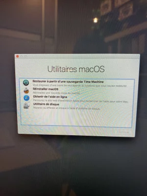

Trop content, j’ai trouvé le code (qu’il fallait effectivement taper en qwerty).
Que dois-je faire maintenant ?
    876,8 KB · Affichages: 228
En effet ! tu es débloqué -->
- est-ce que tu as ouvert la session de secours (écran affichant une fenêtre de 4 Utilitaires macOS) ?​
Est-ce que tu peux en profiter pour aller d'abord à la barre supérieure de menus de l'écran > menu : Utilitaires > et lancer l'option : "Sécurité au démarrage" (ou "Utilitaire de mot-de-passe du programme interne") ?
- désactive le mot-de-passe de l'EFI (le mot-de-passe actuel sera à taper en AZERTY ici).​
Préviens quand c'est fait.
