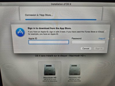

Le soucis lorsque je demande la réinstallation de yosemite j'ai bien accès à la selection du disque mais ensuite il me demande l'identifiant apple. Jai créer un compte apple pensant que c'etait ca qu il demandait mais ca ne fonctionne pas. Mon beau frère lui n'a plus ces identifiant.

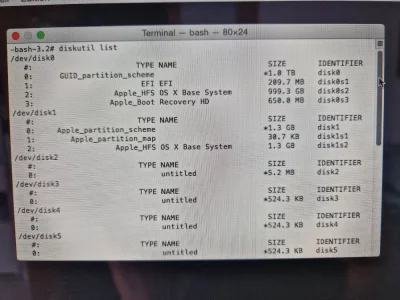

@tortor60, est-ce que tu pourrais prendre une photo de ce qui est réclamé ?
Dans la fenêtre des 4 Utilitaires, en haut, Utilitaires> Terminal
diskutil list
Qui va afficher les Disques/Volumes du Mac
Poste
une photo à partir de la commande et jusqu'en bas du tableau

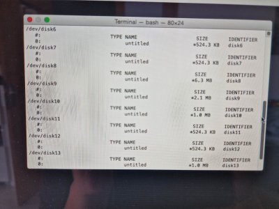

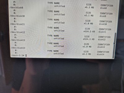

@avangel-w bonjour voici les photos demandé par rapport à diskutil. Merci à vous du temps que vous me consacré pour tenté de résoudre mon problème.
cordialement

Tu as démarré par cmd+R ou alt ?
Est-ce que tu aurais une clé usb à disposition avec 3GB de libre ?
L'idée est la suivante: cloner le système de récupération OS X Yosemite sur la clé usb puis formater le disque interne complet et relancer l'installation via le clone.
On pourrait aussi effacer la partition disk0s2 mais tu risques d'avoir le même problème.

Par contre lors de la demande de réinstallation il me redemande l'id apple.

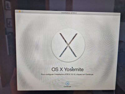

Bonjour après quelque essai lors de la tentative d'installation il me dit qu'il verifira l'admissibilité auprès d'aplle et il continue à me demander l'identifiant Apple.
