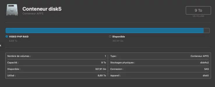

J'ai passé une partie de la matinée avec le support d'Apple.
Ils ont bien constaté que le disque logique était de 18To
Dedans il y a un conteneur APFS de 9To
Dans lequel il y a une partition de 9To
Il n'était pas sûr qu'on puisse augmenter la taille de conteneur disk5 qui bloque ce qui est en dessous.
C'est monté jusqu'au superviseur qui a regardé pleins de trucs. Et qui a conclu en disant d'aller voir le fabriquant du Pegasus , qui ne le maintient plus ...
    51,3 KB · Affichages: 109
Dernière option, reformatage complet dés que j'aurai transférer les 9To de données vers un autre RAID ...
J'espère qu'il n'y a pas de bridage du pegasus R4 (modèle 1) à 9To ! Je n'ai rien trouver en ce sens.
A suivre
